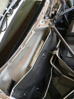

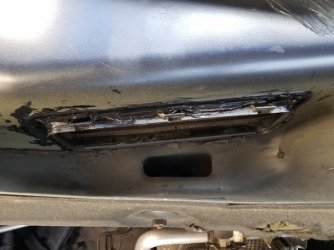

Ich hatte das selbe problem auch.
Das problem war, dass das plastikteil unterhalb der windschutzscheibe etwas von der scheibe abstandt und durch den spalt ist das wasser runtergelaufen.
Es läuft dann über die stelle wo die frischluft für die fahrgastzelle eingesaugt wird und von da lief es dann direkt unter den teppich der beifahrerseite.
Habe es mit silikon eingedichtet und das problem ist weg. 9A2268CC-3900-4463-8836-8A4F1989BC18.jpeg 9A2268CC-3900-4463-8836-8A4F1989BC18.jpeg 9A2268CC-3900-4463-8836-8A4F1989BC18.jpeg 9A2268CC-3900-4463-8836-8A4F1989BC18.jpeg

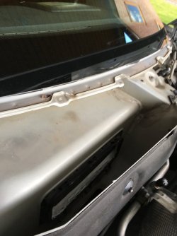

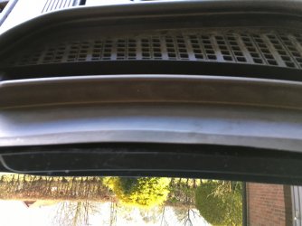

Genau so war es bei meinem auch.
