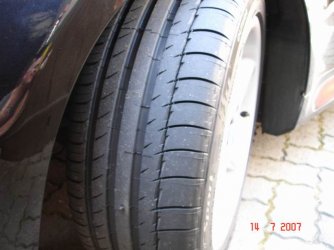

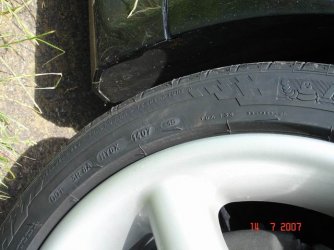

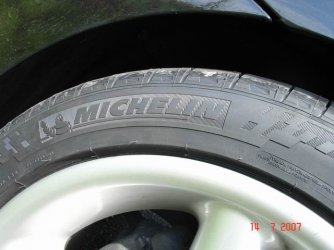

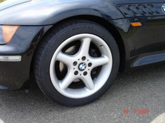

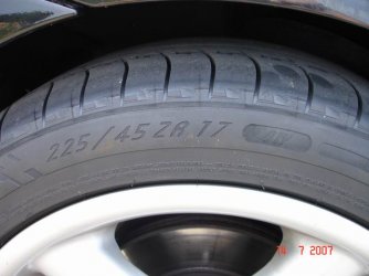

SPURRILLEN ? WAS IST DAS ??? :d :d :d
Ich habe gestern meine neuen MICHELIN PILOT SPORT PS2 225/45 ZR17 91Y auf der Vorderachse beim :) montieren lassen. BMW Erstausrüster Qualität, bestellt von meinem :) ab Michelin Werk DOT 1407 :t
Erstetzt wurde der original Reifensatz ab Werk Michelin Pilot SX MXX3
Die ersten 100 km sind schon die Wucht gewesen, ich sofort auf die Schnellstraße, dort wo das Schild steht:
Achtung SPURRILLEN auf 3 KM :w
ich fuhr also so wie früher mit nur ca. 160 km/h, das Lenkrad fest in der Hand. Aber diesmal wackelte da nichts, das Fahrzeug SEHR RUHIG, super GERADEAUSLAUF, kEIN Nachlaufen in den Spurrillen. Ich beschleunige auf 190 km/h, kein Problem, Lenkrad ruhig, Fahrzeug ruhig ... Ich kann die Hand vom Lenkrad nehmen ... auf einer Streck die mit "Achtung Spurrillen" gekennzeichnet ist ... Ich bin begeistert von meinen neuen Michelin Pilot PS2
Ich wollte ja die ersten 100 km nicht übertreiben, aber gleich nochmals die Schnellstraße zurück, jetzt mit 200 auf der Überholspur und dann ... SPURWECHSEL auf die rechte Seite MIT SPURRILLEN ... ich merke keine Spurrillen, super Geradeauslauf, kein Lenkradzittern, kein Nachlaufen in den Spurrillen. Auf der Abfahrt sehr guter Grip ... ich will aber die ersten km nichts übertreiben, aber ich bin begeistert :t :t :t

... was nun wohl widerlegt ist !!!
so wie es nun aussieht liegt/lag es wohl NUR an den Reifen!
nochmals zur Erinnerung:
vorher:
auf einer Straße mit Spurrillen, war mein ZZZ bereits bei 50 km/h sehr unruhig, folgte den Spurrillen willenlos, Lenkrad sehr unruhig, auf der Autobahn hatte ich ein mulmiges Gefühl von der linken Fahrspur auf die rechte Fahrspur zu wechseln, selbst bei 150 km/h, das Fahrzeug war sehr unruhig.
nachher:
mit ganz neuen MICHELIN PILOT PS2
absolut ruhiges und sicheres Fahrverhalten, selbst bei 180 km/h von der linken auf die rechte Fahrspur wechselnd bei starken Spurrillen rechts, Fahrzeug folgt nicht willenlos den Spurrillen, bleibt auf der Spur und ändert diese nicht selbständig, bei 180 km/h kann ich die Hände vom Lenkrad nehmen, wohlgemerkt auf einer Strecke die mit Spurrille gekennzeichnet ist, absoluter ruhiger Geradeauslauf.
BMW hat immer behauptet es liegt am Reifen und nicht an der BMW Fahrzeugkinematik. Damit hat BMW wohl recht gehabt !
