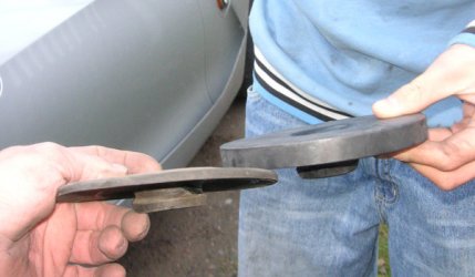

Was beinhaltet das SWP alles?
lediglich diese TEileNr. bei BMW kaufen 33531094754 2mal versteht sich.
kosten ca. 10 Euro pro Stück
Sind da M-Anschlagpuffer dabei? Falls Nein brauch ich die?
Nein sind sie nicht, brauchst die dinger bei einer normalen tieferlegung auch nicht.
Also Eibach 30/30 Federn und die Dass Schlechtwegepacket Artikelnr. 33531094754 Kaufen und einbauen lassen, eintragen Spass haben.
Dass SWP ist nichts weiter als dickere Auflagen, diese ersetzten Dünnere auflagen auf der Feder.

Lass das Schlechtwegepaket doch einfach erstmal weg.
Es ist später sehr einfach nachträglich eingebaut.
- Dämpfer unten lösen
- Wagen aufbocken
- Feder rausnehmen
- Unterlegplatte wechseln
- Feder rein
- Wagen runter
- Dämpfer wieder anschrauben
... je Seite 10 Minuten, das Rad muss dran bleiben (sonst kommt der Achsschenkel nicht einfach genug runter)
