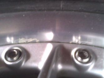

Heute ist, als i die vorderen geholt habe, folgendes an einer Felge (vorne) aufgefallen! :O :O
Es ist ein optischer Mangel vorerst, es ist kein Kratzer festzustellen von mir; ich bilde mir aber beim linken Teil ein, dass im Zentrum eine kleine "Erhöhung" (wirklich kleine) ist!
Ist es ein seltener "Aluwurm"??? *joke*
Wie schon erwähnt, oberflächlich ist nichts auffallendes, also muß es unter bzw. in der Lackschicht sein??? &:
Was wie eine "Operationsmethode" würdests ihr mir vorschlagen, ob des zu beheben???? *hilfe*

Oha... bekanntes Problem: schleichende Alu-Krätze.
Der Lack ist an einer Stelle beschädigt und wird daraufhin von Luft, Wasser, Salz etc. unterwandert. Folge: das Aluminium der Felge korrodiert.
Der Prozess lässt sich ohne Weiteres nicht aufhalten - da muss operiert werden. Zumeist werden solche Patienten poliert. Habe ich übrigens gerade hinter mir und freue mich schon darauf, die Dinger endlich wieder montieren zu können. Der erhöhte Pflegeaufwand von polierten Felgen (oder auch nur Betten) ist allerdings nicht zu vernachlässigen.

hab schon hin und wieder an einigen Stellen kleine Steinschläge an Felgen, aber dort ist nicht sowas!??!!? &:
Wie gesagt, dort ist von mir zumindest keine Beschädigung festzustellen!
Den Operatiosvorschlag "Polieren" ist mir als erstes a eingefallen, nur kann ich es jetzt gerade net machen lassen und immer Sommer auf die Sommerreifen verzichten (selbst kurz geht wohl kaum)! Muß wohl bis zum nächsten Winter die Operation warten!?!? Hoffentlich passiert der Felge bis dahin nichts???
Achja, wenn, dann würde ich a nur das Tiefbett polieren lassen!

Wenn erstmal ein Steinschlag drin ist, ist es oft nur eine Frage der Zeit. Die Betten der 42er sollen so oder so recht anfällig sein. Den Felgen wird auch in den nächsten Jahren nicht wirklich was passieren - wird nur immer unschöner.
Mein Polierer hat die Felgen komplett zerlegt und dann die Betten poliert. War dabei, als er die erste Felge auseinander genommen hat: da saß schon eine Menge Dreck zwischen Stern und Bett, die Korrosion war bis nach innen durchgewandert.
Polierer gibt es an sich überall - die Kunst ist nur, einen guten zu finden. :)

Was willst Du denn reparieren lassen? Das bisschen Korrosion kommt doch beim Polieren eh runter.

Ich habe jetzt mal aus Gaudi mit BBS telefoniert.
Ergebnis war, die Felge dürfte net zerlegt, sonst erlischt ABE ... bla bla ... BBS könnte es aber für mich reparieren und es würde 168+Mehrchensteuer kosten (inkl. Arbeit, Material, Rücktransport)!

Die tauschen das Bett aus, richtig? Hatte auch mal mit denen gesprochen.
AW: hilfe! was ist mit meiner Felge los????
hab gesagt, da wäre Oxidation (oder so ähnlich) unterm Klarlack im Tiefbett! Nehme mal an, dass die das Tiefbett tauschen! Des wäre a fast ne alternative, nur des blöde ist, wenn i demnächst net zusage, dann kann sein, dass die Teile nicht mehr da sind! Und wie aus nem anderen Thread bekannt ist, würde aus diesen gründen, die Reparatur aufn Herbst verschieben!
Da es sich um zweiteilige Felgen handelt, wird das gesamte Bett getauscht - nur der Stern bleibt original.
