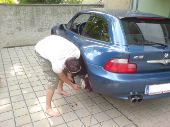

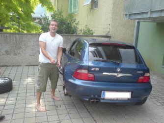

und dann hats doch noch geklappt! sind aber "nur" 20mm/felge
mfg
cc
AW: HILFE! ....Welche ET?
die wird dietmar schon selber reinstellen ;)
fand die fotos gut und deshalb hab ich sie auch gleich angehängt!
da freut sich einer wie ein kleines kind :+
ps: seit neuesten ist mein innenhof die universal werkstatt &:
