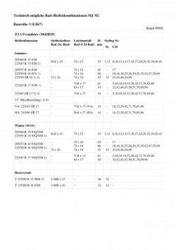

Ich brauche dringend Hilfe. Ich habe mir letztes Jahr einen Traum erfüllt, einen z3 Roadster 1.9 Facelift in schwarz. Jetzt suche ich neue Felgen für mein Auto. Entweder wollte ich die Styling 42 zweiteilig oder die 78 Styling oder die 108er vom Z4 holen (17/18zoll). Jetzt war ich bei BMW und die konnten mir nicht genau sagen was ich für Felgen und Reifen fahren darf, ohne das ich auf den TÜV rennen muss. Jetzt hoffe ich ihr könnt mir da weiter helfen. Bin mittlerweile echt verzweifelt^^.

du darfst ohne extra eintragung alles an felgen/reifen fahren, was serienmässig zugelassen ist bzw. früher mal im brief/schein stand. bei bmw gibts extra listen über die zugelassenen grössen (sind eigentlich nur paar klicks am rechner - keine ahnnung warum dir dein händler da nicht helfen konnte)
hier mal die originalliste von bmw:radreifenkombiz3m43b19.jpg
ob das jetzt mit deinen wunschfelgen kompatibel ist, kannst ja selbst nachsehn...
