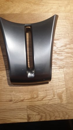

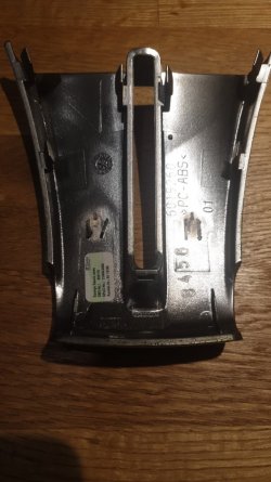

Sowas?

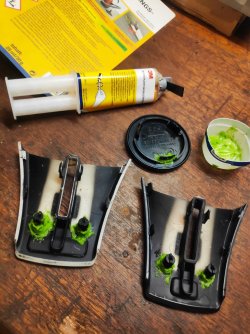

Die abgebrochenen Nupsis kann man übrigens auch wieder ankleben. Mit Sekundenkleber fixieren und dann UHU Endfest 2K Epoxy oder dieses Plastikschweißnahtzeug mit Granulat. Die Schrauben danach mit Gefühl in die vorhandenen Gewindegänge führen und vorsichtig anziehen
Die hält ohne das abgebrochene Teil.
Das ist aber vorhanden und kann geklebt werden :-)
Ist aber auch eher eine Qual. Machste aber nix, wenn es sie nicht mehr neu gibt.
Bis auf Wasabi hab ich schon alles probiert aber mein Teil ist leider nicht mehr zu retten. 😀

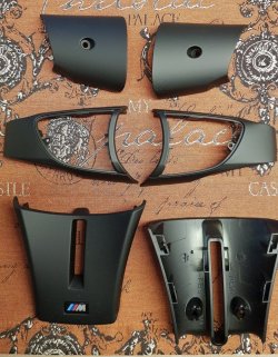

Hat noch keiner neue Lenkradspangen bei BMW geordert?

Hallo Stewoma,
ich habe mir im letzten Jahr beim BMW Händler welche bestellt.
Aber wundere dich nicht über den Preis.
Wenn ich mich noch schwach erinnere waren es um die 150 Euro. Allerdings in schwarz.
Schwarz mit M Logo oder "nur" schwarz? Hab ich auch schon überlegt. Die Preise für das bisschen Plastik sind wirklich übel aber leider überall gleich.
Die untere Spange ist mit M Logo. Für den Preis sollte das wohl selbstverständlich sein;)
Es ist schon unfassbar was diese Teile kosten.
