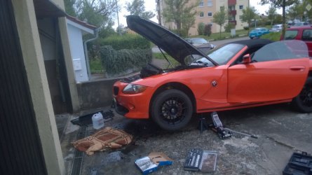

Ok, dann für alle die das auch mal nach Feierabend machen wollen
1. Abdeckung abbauen ca 6x kleine Schrauben mit Plastik Spreitzhülsen

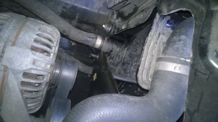

3. 2x steckklammern an den oberen Leitungen zum Kühler gelöst eine ist zwischendurch gefallen, egal nach unten müssen wir auch
noch
4. 1x steckklammern und schlauch bei 1/3 Höhe lösen
5. Kiste hochbocken und Unterboden entfernen
6. unterer Schlauch lösen, glaub nicht zwingend aber ich bin dann besser an den Sensor ran gekommen
7. Sensor lösen

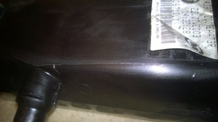

8. Klammer lösen, hat nen großen Griff
9. Schraubenzieher hinten unten ansetzen, etwas reindrücken hochhebeln und so den mistkasten überreden
nach oben weg zu gehen.
Nach 10 Jahren und demnächst 200tkm trennen sich manche Teile nur ungern.

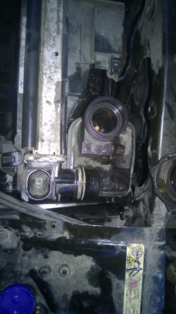

10. Dann ein Ruck von oben und rausnehmen
