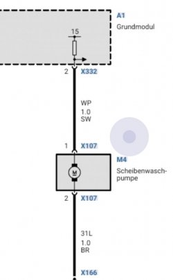

Kabelbruch? Zumindest die Masseseite des Steckers kann man ja ganz einfach mit dem Multimeter gegen die nächstbeste Schraube prüfen
Genau, zuerst die Masse checken und anschließend das Plus Kabel zum Grundmodul (Stecker X332 Pin#2). X332 ist der kleine Stecker mit 15 Pins.

P.S. Habe gesehen, dass es wohl noch ein Relais dazwischen gibt: Wischerrelais 1 und Relais 7.
Leider sind mit eingeschalteter Zündung keine 12v auf pin 2 des Grundmoduls
Nur auf pin 1 sind 12v

Woran kann es liegen, dass das GM5 keine Spannung an kl. 2 vom x332 hat.

Habe gerade festgestellt, dass das schwarze Kabel vom Pin scheinbar an der Quetschung vom Pin abgebrochen ist.
Nur durch Zufall habe ich gesehen, dass das Kabel etwas weiter aus dem Steckergehäuse raussteht und dachte: Mensch, ist der Pin da vielleicht rausgerutscht..? beim Versuch diesen wieder reinzuschieben festgestellt, dass er komplett abgebrochen ist. Sehr merkwürdig!
Aber warum ist deshalb das Grundmodul diverse andere Module der Karosserie nicht mehr per Diagnose ansprechbar? Gibt es da einen Zusammenhang?
