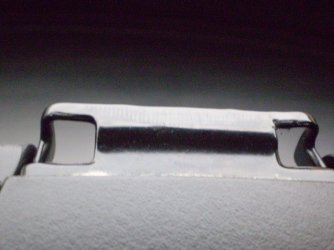

Kannst mal ein Foto von diesem neuen Haken machen ?
Würd mich sehr interessieren wie der aussieht und ob ich ihn schon drin habe !!! Meiner ist 12/03 jetzt 40000km , sind zwar 2 Scheuerstellen aber nur minimal ! Mit der Hand mal drüber gewischt und schon waren sie zu 90% weg , war mehr Dreck oder Staub etc.:a!
Ah , ich hab ein Bild von meinem :X Fanghaken !
Ja bei meinem Z ( 03/03 ) sieht der Neue auch so aus, hinten evtl. etwas schmälere Steege.
Der alte Fanghaken war glaube ich durchgängig, größer, kantiger und ohne die Gleitwelle / Sprungschanze in der Mitte.
Wenn du mir sagst, wie du in den Z geklettert bist um so ein Bild zu schießen, versuch ich auch mal eins rein zu stellen.
