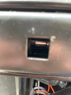

Hallo in die Runde,
nachdem ich heute versucht habe den Wackelsitz zu entwackeln, ist folgendes Problem aufgetreten: auf der linken Seite (linke Sitzschiene ), bekomme ich das Ende des Gewindes nicht in die Verbindung vom elektrischen Motor (siehe Bild). Kennt jemand das Problem und hat eine Idee oder könnte mir einer im Umkreis von 100km um Mannheim gegen einen kleinen Obolus helfen?
Vielen Dank!
A445AE2A-3890-41EB-B95A-2B9CC1237CED.jpegEl
Oder etwas runter drücken und beim einfädeln die Spunten drehen 1/4 Umdrehung reicht, auf der Federspanner ist ein Vierkant als Antrieb gepresst.

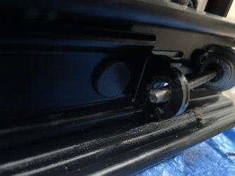

Halb drauf ist er zumindest, aber das reicht ja bekanntlich noch nicht E4738001-8BD4-4A6E-9D53-4C07F77D31CD.jpeg
Den Federspanner bekomme ich mit der Hand nicht raus, werde es mal mit der Zange probieren
Versuche die Spindel ein Stück zu drehen, wie geschrieben ist es ein Vierkant der drauf rutschen muss
