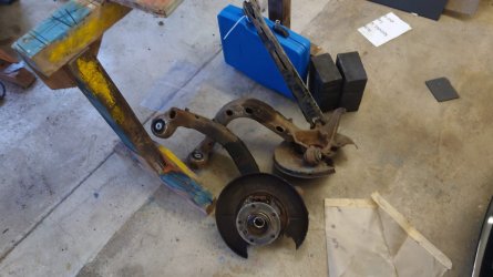

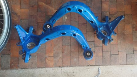

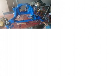

Der Vorteil - ich konnte entspannt die Teile aufarbeiten, neue Lager einpressen usw., ohne das mein Auto lange steht, oder lange eine Hebebühne blockiert. Hier ein paar Bilder von meiner Arbeit:
WhatsApp Bild 2023-10-03 um 08.16.24_a060cf5b.jpgWhatsApp Bild 2023-10-03 um 08.16.24_e963f8ac.jpgWhatsApp Bild 2023-10-03 um 08.16.25_e2ad691e.jpgWhatsApp Bild 2023-10-03 um 08.16.25_c8b8683c.jpg
Das Zeug sieht jetzt wieder super aus - als ich es bekommen habe, war das nicht der Fall. Aber der Weg ist nicht weit - zum Sandstrahlen bringen und entweder gleich beschichten lassen oder selbst grundieren und anmalen. Innen habe ich die Teile mit Seilfett behandelt. Die Achse von Alex hatte 350 tkm sah also entsprechend aus. In etwa wie meine, die ich jetzt ausgebaut habe, und die ich jetzt hier anbieten möchte.

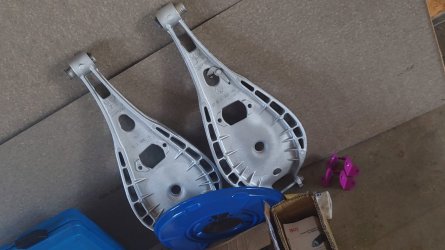

Im Grunde geht es um die Teile auf diesen Bildern auf der Seite vom Leebmann:
Also Querlenker oben und unten, der Achsträger, der Längslenker, der Stabi aus dem M-Fahrwerk, und eine ganze Menge Halter etc.
Alles was man braucht, um die komplette Achse neu zu lagern, ohne am Auto im Vorfeld was zu zerlegen.

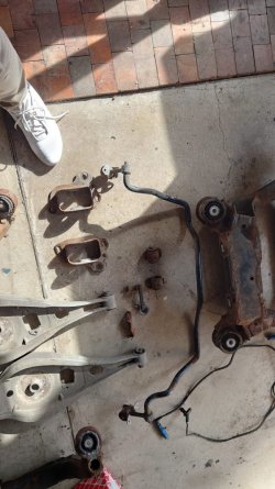

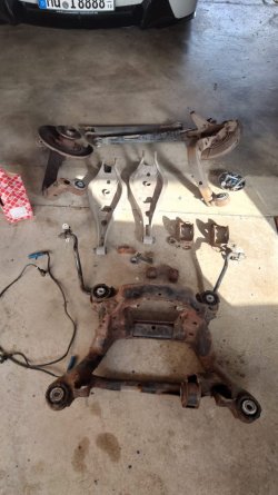

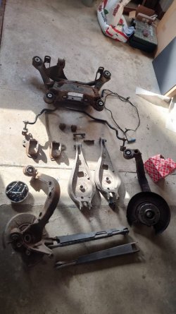

Die Teile sehen aktuell so aus:
WhatsApp Bild 2023-10-03 um 08.26.13_7a0955b2.jpgWhatsApp Bild 2023-10-03 um 08.26.13_ff13f6d5.jpgWhatsApp Bild 2023-10-04 um 10.48.43_c066ab22.jpg
Es fehlten noch ein paar Kleinteile, die liegen noch in der Werkstatt, wo wir die neu gelagerte Achse aktuell einbauen. (Sensoren, Kabel, Halter - wenn ich die da habe ergänze ich das noch)
Anhang anzeigen 612767Anhang anzeigen 612768

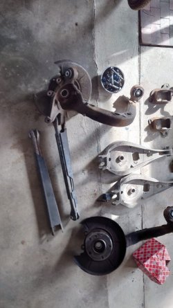

Noch ein paar Bilder von dem Set

Ich hab nicht übertrieben, als ich sagte, dass die ab 100.000 km alle so ausschauen... :D
Eines hab ich noch: Habt ihr beim Einbau den Achsträger miteinander verglichen? Mich hätten die Unterschiede zwischen dem normalen und dem 3.0si Träger interessiert.
Der einzige Unterschied, den wir gefunden haben, war, dass ein Lager ein paar Millimeter mehr Außendurchmesser hat. Da braucht man das vom si.

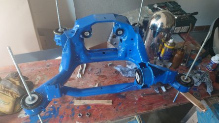

Hi, danke für die Blumen. :t
Also ich habe die Kleinteile selbst gestrahlt, die großen (Achsschenkel und Achsträger) strahlen lassen.
Ich habe für das Strahlen 150 Euro bezahlt, und die Teile dann selbst grundiert und lackiert.
Für das einpressen der Lager habe ich netto ungefähr einen Tag gebraucht, aber in einer Werkstatt geht das viel schneller. 1. die wissen was sie tun - ich muss mir das immer erst erschließen - 2. die haben eine hydraulische Presse - ich habe geschraubt. Da kann ich also nicht viel Sinnvolles dazu sagen. Was das kostet, weiß die Werkstatt.
Ich habe ca. 600 Euro für Verschleißteile ausgegeben + 200 Euro für verstellbare Querlenker. Ich habe aber jetzt nicht ausgerechnet, wieviel die Lager alleine gekostet haben. Aber Du wirst ja, Koppelstangen, Stabigummis und so Kleinzeug auch mitmachen, wenn man schon dran ist.
Ob man das Geld für die Teile wiederbekommt - wir werden sehen 😅 Ich denke aber mal schon, weil das den Umbau einfach sehr viel angenehmer macht. Der Wagen blockiert sonst mindestens eine Woche eine Hebebühne und das wird keine Werkstatt so richtig gut finden. Zumindest wenn man es richtig machen will - mit entrosten etc.

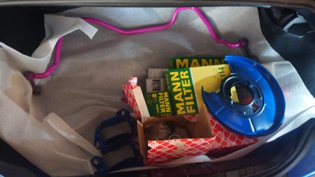

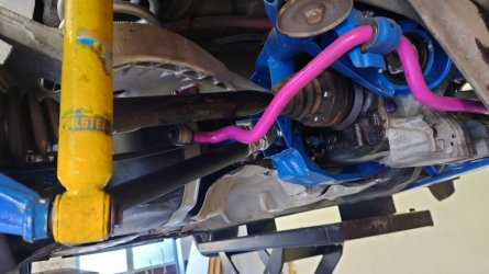

So sieht das jetzt übrigens eingebaut aus, was zu einer HU ohne Mängel führte... 😊:@ (letztes Mal wurde beginnende Korrosion an tragende Karosserieteilen bemängelt)

Danke für deine ausführliche Antwort - hat mir sehr weitergeholfen! ;)
Für den TÜVer sicherlich so ein schöner Anblick wie für mich :D
Servus Robert,
hat der Ingenieur bei den einstellbaren Querlenker nicht gemeckert?
Sehr kulant der Herr :thumbsup:
Was hast den da für welche drinnen?
@XRobsX interessant!
Auch eingetragen? Bräuchte dann ja zumindest ein Teilegutachten bzgl. Festigkeit etc oder?
