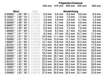

Hier eine Tabelle, die ich mir vor einiger Zeit mal gebaut habe.
Auto muß auf ebener, waagerechter Fläche stehen und gemäß Anweisung beladen sein. Lenkung gerade und Auto kurz vor und zurückschieben um Räder zu 'entspannen'.
Felgendurchmesser ermitteln (108er: 500mm).
Am Reifen ein Lot fällen und den Abstand zwischen Lot und oberer sowie unterer Felgenkante messen.
In Tabelle nachschauen und staunen wie präzise man mit einfachen Mitteln arbeiten kann.
Wenn Felgendurchmesser nicht passt, interpolieren.
Viel Spass.

toll, ich muss erst andere Beiträge von bewerten bevor ich Dich positiv bewerten darf :#
... dann halt so: "klasse, da hab ich mich ja mal nicht verrechnet :t"
