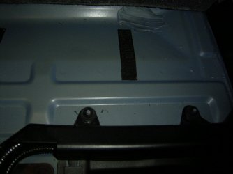

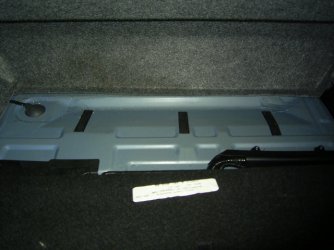

Hallo Turnschuh:M
Wo auf Risse kontrollieren??&:
Unter der Kofferraum Abdeckung die Schweißpunkte??&:
ich Stelle mal Bilder ein

Ja, allerdings sind manche unter den geklebten Antidröhnmatten. Solltest auch von unten schauen, dann siehst du ob sich die Traverse schon irgendwo vom Bodenblech abhebt.Von unten ist die Traverse zusätzlich noch mit ca. 25mm langen Nähten verschweisst. Und naturlich den Diff.-Halter an der Traverse kontrollieren, der reisst auch gerneb: . Man muss jetz aber sagen, das es viel von der Beanspruchung des Fahrzeugs abhängt. Wenn man das regelmässig kontrolliert, wird da nie ein grosser Schaden entstehen.
