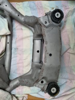

Schwager hat mal den Sandstrahler drauf gehalten aber in den Poren sitzt noch Rost - anscheinend ist sein Sandstrahler zu schwach/fein!?!
Ggfs. Werde ich im Frühjahr noch mal zu nem anderen Sandstrahler (hat jemand nen Tipp in Südwestfalen?) oder mit der Flex und Rostumwandler dran gehen...
Ist dann ne Sisyphusarbeit. Eventuell ist das Strahlgut auch schon verbraucht, dann holst du auch nicht mehr viel raus. Mit ner Bürste an der Flex wird's nicht gut, damit schmierst du den Rost nur zu.
Strahlen kann normalerweise jeder Betrieb, der auch pulverbeschichtet. Mal danach suchen.
Eigentlich wäre das gut genug für Owatrol auf den Poren (und nur da), dann deckend Owagrundol auf dem ganzen Träger. Die Innenseite kannst du dann nochmal mit Owatrol ersaufen, wenn du die Löcher abklebst. So habe ich meine Achsschenkel vorne und hinten gemacht – und hätte es auch mit dem Achsträger gemacht, wenn ich den nicht schon gepulvert erworben hätte.
Alternativ Brunox auf den Poren und dann Brantho Korrux auf dem Rest.

Kann dir meinen aus Marienheide empfehlen, ist bei dir um die Ecke. Wenn du die Kontaktdaten brauchst dann kannst dich gerne per Pn melden.
auf den Roststellen noch etwas Bunox Rostumwandler drauf anschließend mit 2k Epoxy Grundierung/Rostschutz + 2K PU Decklack lackieren und das teil sieht nach 10Jahren noch aus wie neu..
auf den Stellen die Lackfrei bleiben sollen kommt vorher etwas Fett mit dem Pinsel drauf und nach dem Lackieren kann der Lack mit dem Fett einfach mit einer Klinge Holzstiel schaber... + Lappen entfernt werden
