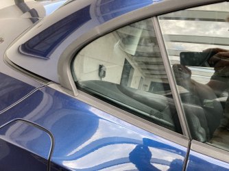

Das hintere Beifahrer Fenster kam bei meinem Z4 E89 2,4l BJ 2010 31.000km spontan lose. Man kann das Glas mit der Hand auf- und ab bewegen. Der Motor ist zu hören. Es kommen jedoch aber knirschende Geräusche aus der Fenster Mechanik im auf - oder ab Modus. Das Dach klemmt sich ohne manuellen Eingriff, da das kleine Fenster beim Schließen oben bleibt. Gerne hätte ich dazu etwas Hilfe zu folgenden Fragen:
(a) Kann das Glas lose werden ohne das der Mechanismus beschädigt wurde/ist? Wie ist das Glas am Mechanismus befestigt?
(b) Kommt man zum Mechanismus zur Kontrolle dazu (Explosionszeichnung für potentiellen Mechanismustausch?)
(c) Macht es Sinn bei Ebay einen Ersatz Mechanismus (Gebrauchtteil von Unfallauto ~ 120 EUR) gleich zu besorgen oder besteht Hoffnung auf minimalen Fehler?
(d) Bin keine gelernter Automechaniker aber E-Techniker - schaffe ich den Tausch den Mechanismus selber?
(e) Gibt es zum Mechanismustausch eine Anleitung/Video/Thread ?
Danke für Eurer Feedback.
Grüße Michel aus Österreich.

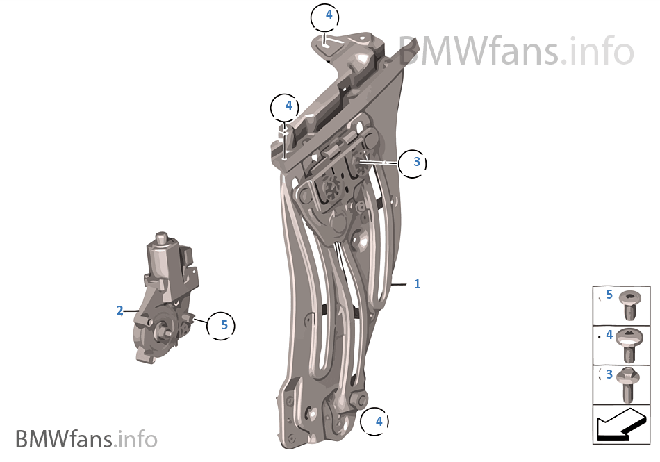

Schau mal hier, da siehst Du den Mechanismus mit dem Kabel:
Ich vermute, dass da was gebrochen ist, und du vermutlich die komplette Mechanik neu brauchst.
Hier findest Du die Teilenummern. Da gibts sicher auch günstig was gebrauchtes.
