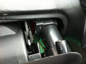

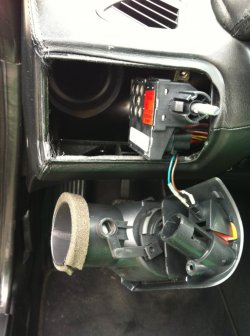

So habe den defekten Lichtschalter durch einen neuen (gebrauchten) ersetzt.
Alles funktioniert wieder ;)
Dazu habe ich ein paar Bilder gemacht.
Aus- und Einbau ist in wenigen Minuten erledigt.
BILD SIEHE ZWEITE ANTWORT (hat beim ersten mal nicht funktioniert)

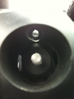

- Lichtschaltknauf (im ausgebauten Zustand) wenn man die Kappe des Lichtschalters abgehebelt hat (Vorsichtig)
- Die Mutter auf dem Lichtschalter (falls vorhanden) abschrauben
- Den Knauf rausdrehen
- Die Schraube (die sich hinter dem Schalterknauf befand) rausdrehen

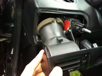

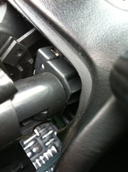

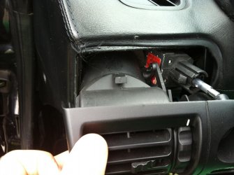

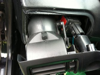

- Rechts und links ist der Schalter an der Lüftungsabdeckung eingehakt,
- Mit einem Inbusschlüssel durch die Lüftungsabdeckung leicht rauszudrücken (auf dem Bild hoffentlich zu erkennen)

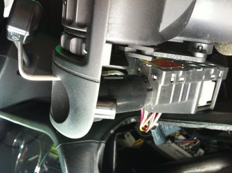

- Der Lichtschalter ist mit dem Stecker für Lichtverbunden (leider kein Bild von gemacht) mit einem Schraubendreher abhebeln, neuen anschliessen.
Beim Einbau ist nur darauf zu achten, zuerst den Schalter in die Öffnung zu stecken und dann die Lüftungsabdeckung.
Viel Erfolg
