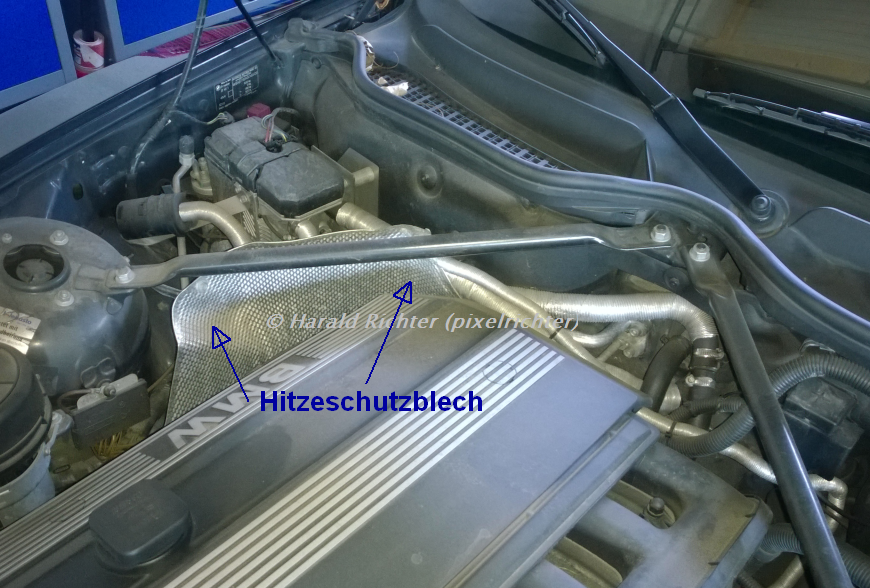

Auf der Fahrerseite ist im Motorraum vor der Spritzwand noch ein Hitzeschutzblech verbaut, deswegen fühlt man dort evtl. weniger die Wärme.

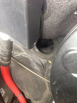

Anbei Foto vom Loch in der Spritzwand und die passende Abdeckung dazu:
Hier das Hitzeschutzblech Beifahrerseite

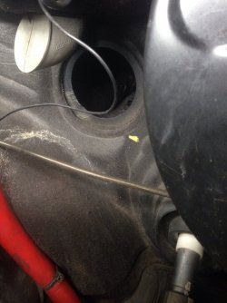

Nachtrag zur fehlenden Abdeckung (Info für alle, die keinen Soundgenerator haben):
Auf dem Foto sieht man unten 19 Uhr und oben 13 Uhr ein paar Kabel liegen. Ebenso auf der ganzen rechten Seite.
Wenn sich da in dem Loch ein Marder oder Mäuse austoben... :mad:
Also Deckel kaufen und drauf machen.
Zudem läuft im Motorraum dort auch das Regenwasser die Spritzwand hinunter. Fehlende oder nicht richtig sitzende Stopfen oder Soundgeneratoren haben oft zu Wasser im Fussraum geführt.

ich hab' mir die Sache gestern nochmal angesehen...siehe Bilder...Stopfen fehlt !!!

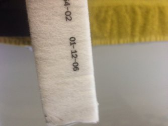

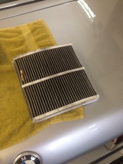

Der Pollenfilter ist wahrscheinlich bei der ersten (!) Inspektion 2006 gewechselt worden, danach nie mehr...tststs...

der Pollenfilter sieht bei mir nach einem Jahr schon so aus. Ob der wirklich 10 Jahre alt ist?
Das rechte Foto könnte natürlich das Herstelldatum sein.
