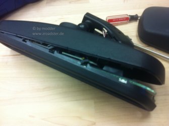

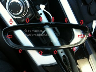

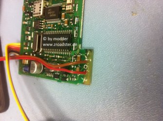

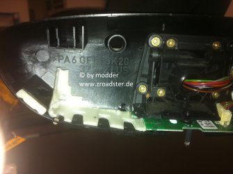

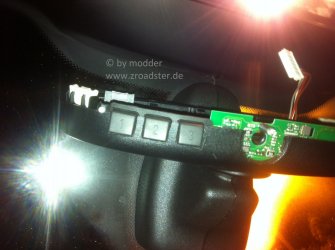

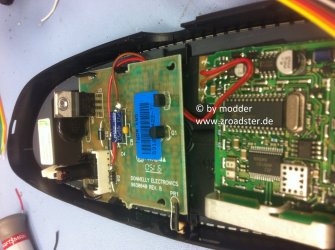

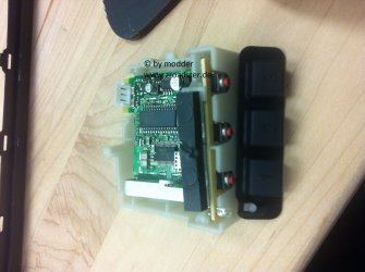

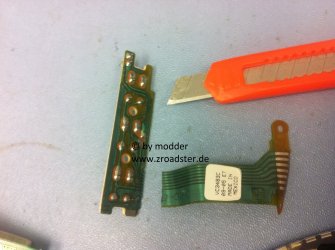

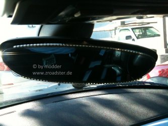

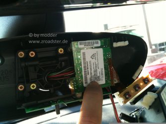

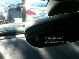

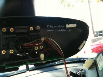

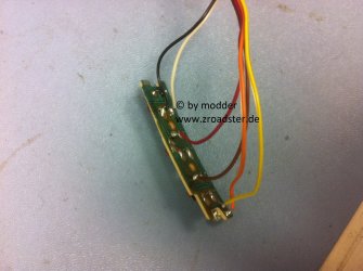

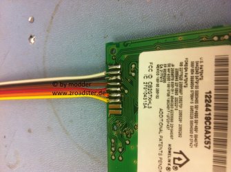

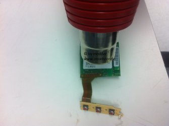

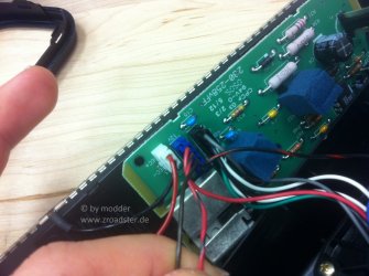

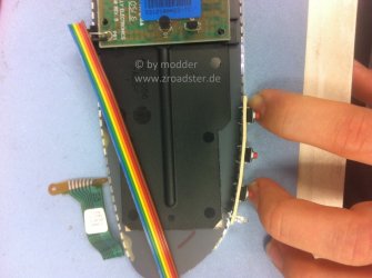

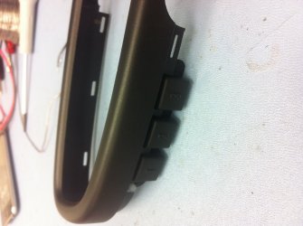

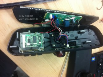

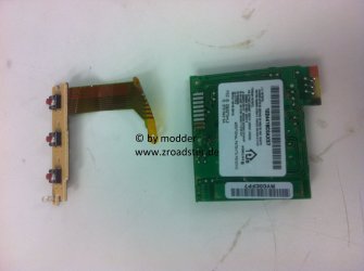

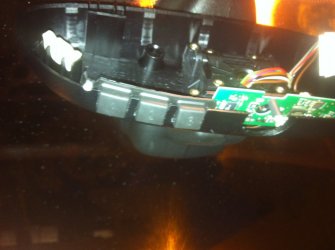

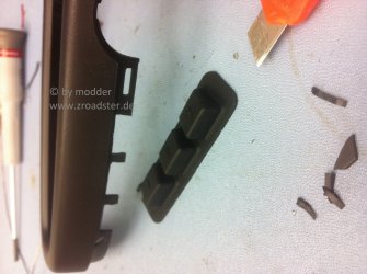

Wäre es möglich die Tasten + funktechnik aus einem anderen Spiegel einfach auszubauen und unseren Zetti Spiegel ein wenig 'zu bearbeiten' damit es hinterher wieder OEM aussieht? Oder werden die Frequenzen irgendwo anders im Auto gespeichert? Ich mache morgen mal nen alten Homelink Spiegel auf und gucke einfach mal rein.

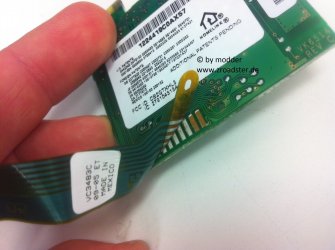

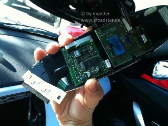

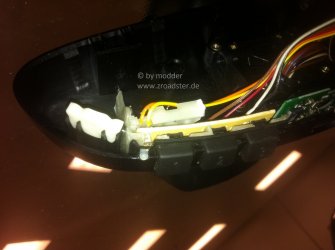

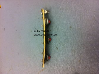

sry wegen der teils schlechten Bildqualität, ich habe meine Kamera nicht dabei gehabt. Das sind erstmal einige Bilder, ohne Doku, sobald der Spiegel funktioniert schreibe ich noch nen bischen was dazu, also Kabellängen was man alles braucht usw usw.
Ich habe mir nen alten Spiegel geholt, aufgemacht und gesehen, dass die Funkeinheit für Garagentore nur Ground und +12V hat. Das machte mich ein wenig stutzig, da 12V ja eigentlich geglättete Bordspannung ist, aber an meinem Spiegel direkt die Spannung der Lichtmaschine anliegt (habe gemessen) ABER auf der Platine ist ein IC mit der Aufschrift 10V verbaut. Das ist hoffentlich ein Spannungsregler, der die KfZ Spannung direkt auf die benötigte Spannung regeln kann, sodass ich mir keine Gedanken wegen 14V dauerbetrieb oder 60V Spannungsspitzen machen muss. Das werde ich aber erst noch nachmessen bzw. mal nach nem Datenblatt "googlen".

Hallo modder,
vielen Dank für die schönen Bilder.
Welchen Spiegel hast Du als Teilelager verwendet?
Wie lange hast Du für den Umbau gebraucht?
Könntest Du vielleicht noch ein paar Sätze zu den einzelnen Arbeitsschritten schreiben.. Würde das auch gerne machen, die Aschenbecherfernbedienung von Hörmann nervt mich auch schon..;-)
