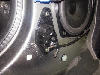

Meine Ursachenforschung ergab, daß sich die Hülle des Bowdenzugs in den Hebel im Fahrerfußraum hineingezogen hatte. Da nun die "Abstützung" für den Zug an sich fehlte, reichte die restliche Länge nicht mehr aus, um die Haube zu entriegeln.

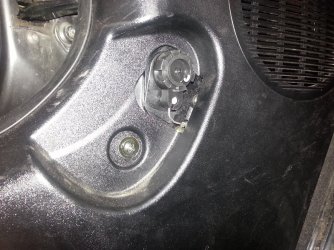

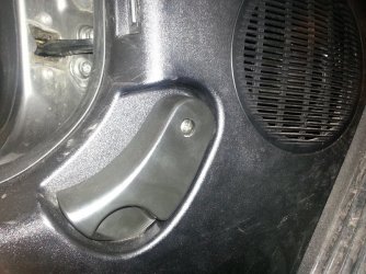

  1. Hebel der Motorhauben-Entriegelung abschrauben
    Vorher:
    Nachher:

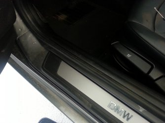

  2. Einstiegsleiste entfernen
    Vorher:
    Nachher:

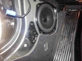

  3. Innenverkleidung des Fußraums abschrauben und ausbauen
    Und da sieht man auch nochmal den Übeltäter: An der Halterung des Zugs ist ein Stückchen Kunststoff abgebrochen, sodaß sich die Hülle des Zugs in den Halter hineingezogen hat.​

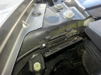

  4. Vor dem Luftfilterkasten auf der linken Seite befindet sich eine kleine Kunststoff-Abdeckung. Hierin sind die beiden Teile des Bowdenzugs miteinander verbunden. Abdeckung öffnen und den hinteren Bowdenzug aushängen.

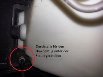

  5. Der Bowdenzug wird durch ein kleines Loch unterhalb der Steuergerätebox in den Innenraum geführt. Hier die Gummitülle direkt an der Schottwand leicht zusammendrücken und den ganzen Zug nach Innen drücken.
  6. Hat man das geschafft, einfach den Bowdenzug nach Innen komplett durch das Loch ziehen.​
