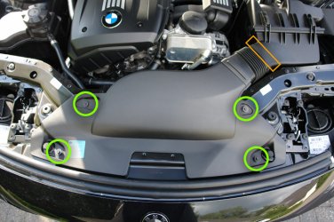

1. Ansaughaube demontieren
1.1 Schrauben mit der Ratsche und einem 8mm Steckschlüssel lösen.
1.2 Ansaughaube an dem hinteren Teil zum Luftfilterkasten abziehen.

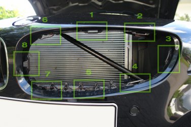

2. Rechtes Ziergitter ausclipsen
2.1 Von oben in die Öffnung greifen und die Clipse ertasten.
2.2 Nun in der vorgegebenen Reihenfolge mit der Fingerspitze oder einem flachen, kleinen Schlitz-Schraubendreher die Haken eindrücken und das Ziergitter etwas nach vorne drücken.

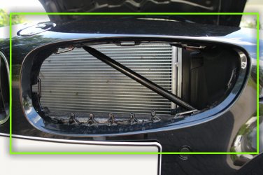

3. Linkes Ziergitter ausclipsen
3.1 Nun kann man durch das rechte, große Loch des fehlenden Ziergitters greifen und die Clipse ertasten.
3.2 Siehe 2.2

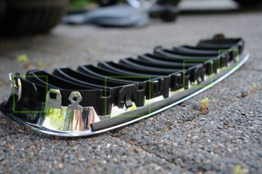

Wir haben unsere beim E89 folgendermaßen ausgebaut.
Die Befestigungen gesucht (das nächste Mal nehmen wir einen kleinen Spiegel, dann sieht man es besser), Finger durch das Gitter und das Plastikteil weggedrückt.
Vorteilhaft ist es, wenn man zu zweit ist. Der andere kann dann das schon ausgeclipste festhalten, sonst rutscht es wieder zurück.
Aber ehrlich gesagt, meine Finger waren fast zu dick um zwischen Plastik der Niere und dem Styropor an die Plasiknasen zu kommen. (Die Nasen vom vorletzen Bild im ersten Eintrag). Petras Finger waren da besser geeignet, auch wenn die Kraft zum Schluß fast nicht mehr da war die Nase rumzudrücken...
Werkzeug = keines.
Nachsorge = ein Pflaster und ein dickes Lob ;)

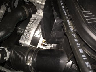

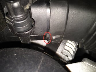

Leute, ich brauche mal Eure Hilfe. Ich habe mein BMW Front Emblem gewechselt und weil die Nieren so fest waren, aber ich Ansaughaube mit ausgebaut, wie hier im Thread beschrieben:
http://www.zroadster.com/forum/index.php?threads/howto-ziergitter-ausbauen-einbauen.70696/
Ich habe jetzt alles soweit wieder zusammengebaut. Nur bei der Ansaughaube bin ich mir nicht sicher, ob sie weit genug drauf ist.
Auf der linken Seite ist die Halterung ("Nase") anders als auf der rechten. Muss der Haube noch über den hinteren Teil der Nase auf der linken Seite? Man kann noch am Rand erkennen das die Haube weiter drauf war. Ich habe es probiert, die Haube noch über den hinteren Teil der Nase zu stecken, aber sie rutsch immer wieder zurück.
Kann jemand mit einem 35i/35is bitte mal bei sich schauen, ob die Ansaughaube über den hinteren Teil der Nase drüber geht?
Nase linke Seite
Nase rechte Seite
