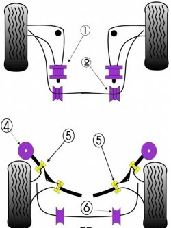

Schlussendlich gibt es dann ja noch Powerflex, das die angebotenen Gummiaustauschlager (Querlenkerlager(1), Stabilager(2 u. 6), Difflager(nicht im Bild), Tonnenlager(4), Längslenkerlager(5)) sind auf dem angehängten Bild erkennbar (Difflager nicht, kann vom BMW 3er E30 verwendet werden), und am billigsten bei Sportreifen Meckel zu beziehen. Da möchte ich noch anfügen dass Tonnenlager und Längslenkerlager ein ordentliches Stück Arbeit sind, die ich nicht unbedingt einem Laien empfehlen würde. Lohnend sind sie allemal.
