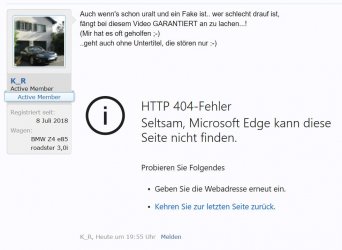

Jetzt bin ich nach vielen Fehlschlägen doch einmal mit Edge angemeldet und habe das gleiche Problem wie du in der Witze Ecke: Es sind eingebettete Youtube Videos die nicht angezeigt werden.
Ich habe mal kurz einen Blick drauf geworfen.
Sieht mir so aus als wäre die Foren-Software ziemlich veraltet und benutzt für eingebettete Medien noch das Shockwave/Flash Plugin. Das wird von Edge nicht mehr unterstützt.
Heute bindet man sowas eig. per HTML5 ein. Firefox wird den Support für das Plugin z.B. progressiv bis 2020 ganz einstellen. Dann geht es damit auch nicht mehr. Ab 2019 wird man es bei Firefox manuell aktivieren müssen.
Hintergrund ist, dass dieses Plugin bzw. diese Art der Programmierung einfach viele Sicherheitslücken/-risiken bietet und niemand das Programm (seit Jahren) sicher bekommt. Für Angreifer ist es sehr einfach darüber Schadcode einzuschleusen.
Ohne jetzt großer Microsoft-Fan zu sein, aber das ist wirklich ein Problem des Forenbetreibers und nicht des Browsers selbst. Es wird auch schon seit Jahren angekündigt, dass der Support für Flash eingestellt wird.
2020 wird dann auch von Seitens Adobe Flash komplett abgeschaltet und nicht mehr unterstützt: https://www.theverge.com/2017/7/25/16026236/adobe-flash-end-of-support-2020
Aber etwas zu kurz. Denn wenn du dir den Quelltext der Seite anzeigen lässt, dann siehst du nur das was original vom Server ausgeliefert wird. Schau dir das mal mit dem Inspector (Ctrl+Shift+C in Firefox und Chrome).
Da sieht man dann, dass der HTML5-Player nachgeladen wird.
Sonst könnste man die Videos z.B. auch nicht unter Android sehen. Auch sonst wird man von den Browsers auf ZRoadster nicht mehr gefragt, ob man Flash aktivieren möchte.
Trotzdem hast du im Quellcode das Problem, dass er den Player als Objekt mit Flash einbettet und daher kommt meiner Meinung nach der 404-Error, weil Edge das dann blockiert.
<object data="https://www.youtube.com/..." type="application/x-shockwave-flash" width="500" height="300">
Edit: Der Fehler liegt darin, dass er Cross-Origin Abfragen für ZRoadster blockiert:
"Der Ursprung "http://www.zroadster.com" konnte keine cross-origin document-Ressource bei "ms-appx-web:///assets/errorpages/http_404.htm#https://www.youtube.com/...." zulassen."
