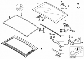

Mein Hubdach geht nicht mehr richtig runter (schließt nicht mehr). Es geht komplett auf, nur bewegt es sich beim schließen nur ein Stück wieder herunter und geht nicht komplett zu.
Bin eben bei BMW gewesen und die sind ratlos. Sie möchten den Wagen für zwei Tage behalten und den Himmel abmachen. Die Info war irgendetwas gebrochen. Nur gab es nicht einmal einen Knack oder dergleichen......
Das schlimme ist ich brauche den Wagen und muß es definitiv erst einmal zubekommen.
Hat von Euch jemand einen Tipp?
ich, der linke Hebearm ist gebrochen! Werde die Einheit Nr. 5 bestellen einbauen und alles wird gut
