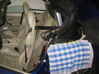

Gedacht ist der Thread so, dass hier Anleitungen für die verschiedenen Wege die Pumpe umzubauen landen. Ich habe das Verdeck angehoben. Harald arbeitet vom Kofferraum aus. Ergänzungen und Tipps für die "Selbermacher" sind willkommen, genauso wie eigene Umbaufotos.

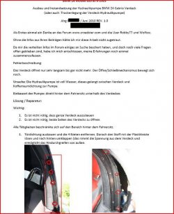

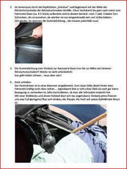

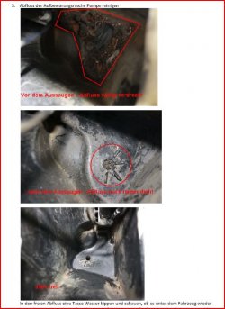

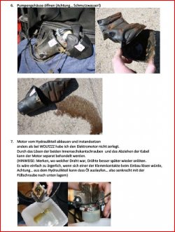

Hier erstmal die Anleitung von Jörg als Bilder:

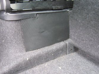

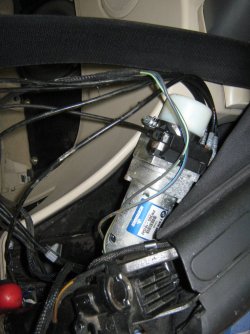

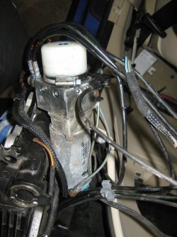

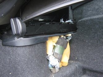

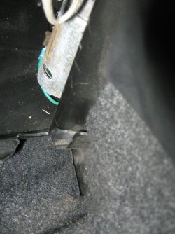

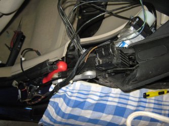

Und hier die Bilder von meinem Pumpenumbau und wie das im Kofferraum aussehen kann.
Dann werde ich mal in nächster Zeit was nachreichen...
Es geht nämlich auch, wenn man NUR über den Kofferraum geht.
So habe ich es schon oft genug gemacht.
Etwas mehr gefunmel, jedoch weniger zum zerlegen.
So habe ich meine auch umgelegt. Ich passe halt in den Kofferraum :-) (was mögen nur meine Nachbarn gedacht haben...) und mit Licht und passendem Werkzeug ist das gut zu erledigen. Mit Bedacht und auch ein wenig Mut geht das recht schnell.
Das Gefühl es selbst gemacht zu haben steht dann dem "mir tun alle Knochen weh" gegenüber :-)
