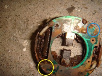

Hallo zusammen,
habe gestern meine abgesofene Hydraulikpumpe ausgebaut und gereinigt.
Beim reiniegen sind beide Varistoren (siehe Bild) rausgefallen.
Wollte sie wieder anlöten, aber die beiden kontaktstäbe sind auf beiden Varistor abgebrochen.
Es sind jewals 1 blauer Varistor und ein Gelber Varistor.
Leider weiß ich nicht wocher ich sie bekomme oder bessergesagt wie die bezeichnung ist.
Hat schon einer von euch das Problem gehabt?

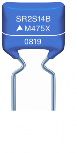

Ja aber ich brauche die Bezeichnung von beiden Varistoren!
Die Bezeichnung für den Blauen habe ich aber mir fehlt die Bezeichnung vom Gelben Varistor.
bubba, hast du die bezeichnung fuer den gelben noch erhalten? wuerde mich brennend interessieren, denn der ist bei mir auch abgefallen und ich kann nirgendwo was dazu finden
da bei mir die Pumpe seit kurzen auch streikt würde die bezeichnung bzw. die Conrad Teilenummer ebenfalls interessieren.

Hallo zusammen,
Hat vielleicht jemmand erfahrung damit gemacht.Anhang anzeigen 80094Anhang anzeigen 80095
Hatte das gleiche Problem bei dem gelben. Ich habe die Isolierung ein wenig abgekratzt. Danach konnte ich den originalen wieder anlöten.
