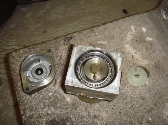

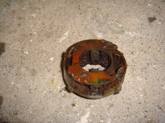

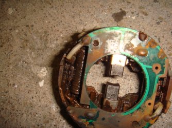

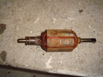

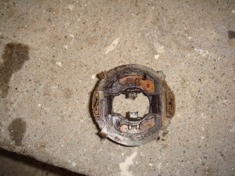

Hallo Leute,
nachdem meine Pumpe auch immer langsamer wurde, habe ich das problem heute mal angegriffen und hab alles zerlegt nach der Anleitung von WOLF ZZZZ ( hier nochmal ein riesen Dankeschön an WOLF ZZZZ ) !
Allerdings denke ich das es nicht reicht die Pumpe nur zu trocknen weil in der Pumpe durch die Feuchtigkeit alles total versifft ist und die Kohlen keinen vernünftigen kontakt mehr bekommen!! Im Anhang mal einige Bilder!

Also,
hab ich alles zerlegt und gereinigt!!Vom Aufwand her gehts eigentlich und die Pumpe funktioniert nachher wieder wunderbar!! Vor dem Komplettzusammbau bräuchte ich noch ein paar Infos: Da die Hydraulikflüssigkeit natürlich jetzt leer ist würde ich gerne wissen ob man das System beim Auffüllen entlüften muss?? Desweiteren habe ich beim Ausbau dummerweise die Belegung der Kabel nur mit einem Edding markiert und diese sind natürlich beim reinigen mit abgewaschen! Jetzt wäre es prima wenn mir jemand die belegung mitteilen könnte??

Hallo Frank,
erstmal vielen Dank!! Ich hab die Pumpe komplett abgebaut und auseinander genommen! Dabei musste ich natürlich die Kabel von der Pumpe abziehen, hab ich natürlich markiert aber dummerweise mit nem edding und der hat sich abgewaschen beim reinigen!!
Ich denke schon mit Schrecken an den kompletten Zusammenbau wegen der ganzen "Fummelei""
Ich bin mir auch noch nicht sicher ob ich am Pumpengehäuse was verändern soll (z.B. Löcher bohren wie WOLF ZZZZ) ??!!

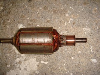

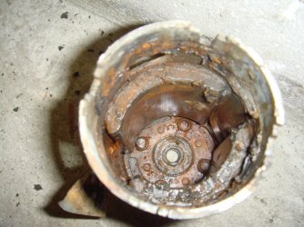

Hier noch einige Fotos:

So habe ich die Pumpe und den Motor komplett zerlegt, alles gereinigt, den Kollektor vom Motor poliert und alles wieder zusammengebaut. Und er ging wieder.
