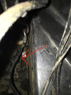

bin auch beim Ausbauen. Habe die Halterung von dem Pumpengehäuse gelöst und auch den kabelbinder an der unteren Öse der Halterung. Ich kann die Pumpe mit Pumpengehäuse schon fast in den Kofferaum ziehen. Es fehlt nur noch ein bisschen. Eine Leitung scheint mir jedoch zu kurz zu sein. Das eine Ende geht in das Pumpengehäuse und das andere sieht ihr auf dem Bild. Ich kann mir nicht vorstellen wie das funktionieren soll. ODER nimmt ihr die Pumpe aus dem Gehäuse?

Ich dreh mich auf den Rücken und greife nach hinten, so kannst du besser ziehen!
Du kannst vorher das Gehäuse etwas hebeln, ich nehm da einen Holzschaber aus der Küche, manchmal verkanntet sich die Pumpe zur Aussenseite, da hilft ein Plastikstreifen als Gleithilfe!
Die Schläuche sind ausreichend lang, du bekommst die Pumpe aber so grad auf den Wassersammler, dann muss unten am Gehäuse der letzte Binder gelöst werden wo noch ein Schlauch und ein Kabel fest ist, erst dann kann die Pumpe aus dem Gehäuse gezogen werden und dann reichts in den Kofferraum!

Ja, soweit habe ich die schon. Die Halterung ist durch. So wie es sein soll. Ich kann die schon sehr weit rausziehen. Also aus der Versenkung ist die schon draußen. Und ich halte die waagrecht neben dem Verdeckkasten Halterung.
Wenn die eine Leitung 5cm länger wäre, hätte ich die schon im Kofferraum.
Dachte man muss den Kabelbinder vor der Metal-Leitung auf dem Bild durchschneiden, aber bin mir nicht sicher, ob das was bring. Denke die Metalleitung irgendwo fest geschraubt sein muss.

Einfach die Pumpe aus dem Gehäuse ziehen und du hast reichlich Schlauch!
