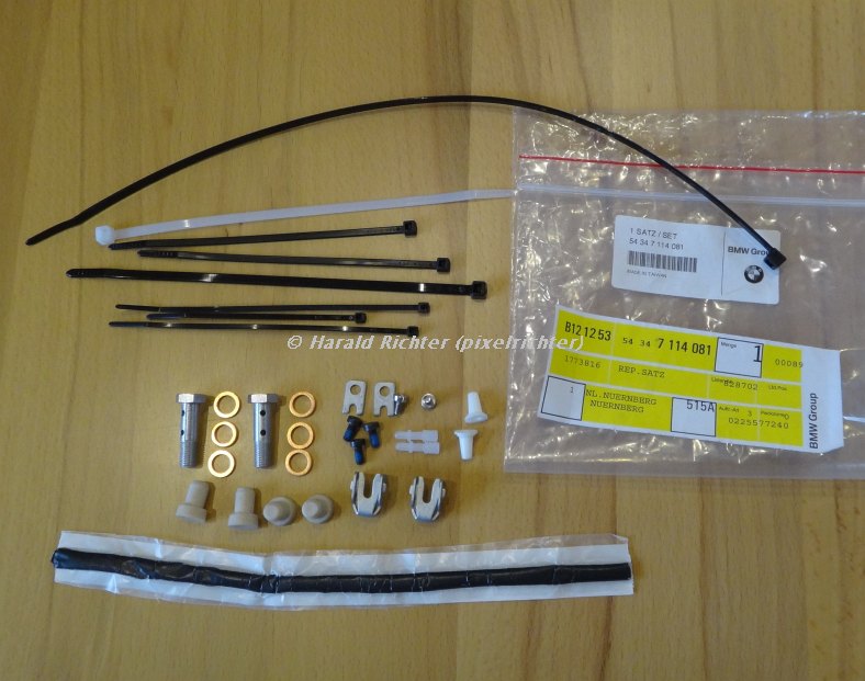

Es geht sich um diese "Plättchen":
Gibt es noch weitere Maßnahmen, die man durchführen kann um den Übergang Zylinder -> Leitung vernünftig abzudichten?
Diese Plättchen sind in einem Reparatursatz enthalten. Der kostet irgendwas um die 60 Euro, aber der Inhalt ist eigentlich ein Witz für das Geld.
Rep.Satz Hydraulik Z4 (54347114081) - leebmann24.de
Für die Druckzylinder brauchst du nur je das Plättchen und je eine Schraube.
wie gesagt, wenn der Druckzylinder an sich ölig ist, dann kann man den nur gewaltsam öffnen, die Dichtungen darin ersetzen und wieder zusammenklöppeln. Wie lange das dicht bleibt? Wohl nicht lange. Einen dichten gebrauchten habe ich da. Schreib mir ne PN

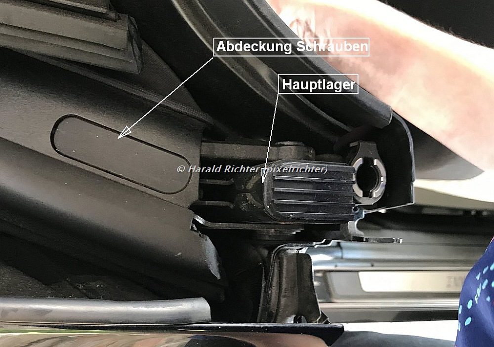

Bitte klärt mal einen Ahnungslosen auf: Um was für einen Hydraulikzylinder auf der Beifahrerseite geht es bzw. wo sitzt der? Es gibt hier unendliche viele Threads zur Hydraulikpumpe - aber die sitzt ja auf der Fahrerseite (oder liegt nach einer OP von @pixelrichter im Kofferraum).
Bitte klärt mal einen Ahnungslosen auf: Um whttps://www.pixelrichter.de/zroadster/Hauptlager von oben mit abgedeckas für einen Hydraulikzylinder auf der Beifahrerseite geht es bzw. wo sitzt der? Es gibt hier unendliche viele Threads zur Hydraulikpumpe - aber die sitzt ja auf der Fahrerseite (oder liegt nach einer OP von @pixelrichter im Kofferraum).
Auf der Fahrerseite ist die Hydraulikpumpe. Von dort gehen 2 Leitungen in einen Druckzylinder, auch Hauptlager genannt. Die anderen 2 Leitungen gehen auf die Beifahrerseite, ebenfalls in einen Druckzylinder.
Dadurch wird der Druck gleichmäßig verteilt und das Dach gleichmäßig auf-und zu gefahren.
Und im Lauf der Jahre kann da halt auch mal was kaputt gehen. Was mir allerdings noch keine 10mal untergekommen ist.
Das Teil sitz hier
Teil Nr. 20
Verdeck - BMW Z4 E85 Z4 3.0si Roadster (BU51) - BMW Ersatzteile - leebmann24.de
Kostet auch nur schlappe 635€, pro Seite
Das Teil sitz hier
Teil Nr. 20
