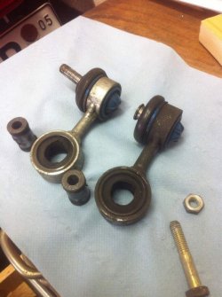

Edit: wobei ich letzte Woche am Z3 meine Meyle HD Koppelstangen nach 35.000km untersucht habe, weil ich ein klackern von der VA hatte. Ergebnis: der Gummi um die Hülsen war komplett gerissen. Habe sie dann kurzerhand durch Lemförder ersetzt, weil der Großhändler die gerade da hatte.
So groß ist mein Wunsch nach Meyle HD also momentan nicht :D
Der Inbus zum Kontern hatte sich natürlich auch verabschiedet, so dass ich erstmal mit der Handsäge ran durfte...
Wie lange hast du die schon drin? Also zeitlich? Weil Meyle HD gibt ja 4 Jahre Garantie soweit ich weiß.

Müssten leider mehr als vier Jahre sein. Die Lemförder waren mit Firmenrabatt beim Großhändler zum Glück sehr günstig.
