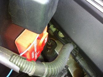

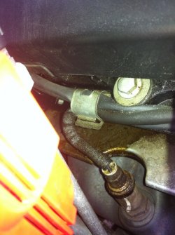

Hallo ich habe nach einer kleinen Spritztour mit leicht erhöhter Drehzahl nach abstellen des Zettis Qualm aus dem Motor kommen sehen! Ein blick in den Motorraum zeigte hinten links abunzu einen Öligen Tropfen herabfallen der auf diesen kleinen Vorsprung bei den Zündkerzen gelandet ist. Worauf sich der Tropfen auf dem heißen Motor in kleinen Rauchwolken verwandelt hat. Wolken kamen ähnlich wie bei den Indianer am Feuer alle 30 Sek eine. So und nun meine Frage wo kommt das her hat das jemand schonmal gehabt? Ist das die Zylinderkopfdichtung die durch ist?! Ich hab keine ahnung was sich da oben alles befindet. Ich weis auch das bei uns viele Marder herumsträunen. Ist da oben was das angefressen werden kann!? Danke im vorraus!!!!

Deine Ventildeckeldichtung stirbt so langsam den Alterstod.
Nach über 10 Jahren nicht ungewöhnlich - als Fahrer hast Du auf diesen Defekt keinen Einfluss.
... lass sie bald ersetzen, denn wenn das Öl in die Zündkerzenlöcher suppt und die Zündung nicht mehr gesichert ist, sterben Dir nach und nach die Zündspulen.
(die Zylinderkopfdichtung sitzt weiter unten, das Öl kommt daher nicht von dort)

das, wo das Öl drauf tropft, ist die Lambda-Sonde. Aufpassen, nicht das die auch noch drauf geht.
