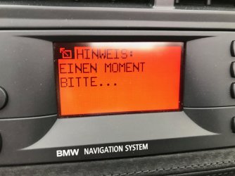

Mein Navi zeigt an "Hinweis: Einen Moment Bitte" das geht über Stunden und die Navigation funktioniert nicht.

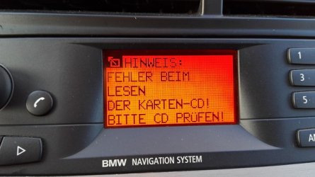

Auch die DVD kommt zunächst nicht raus. Nach über 130 km und ständigem probieren, habe ich Sie am 05.05. dann rausbekommen. Nachdem ich die Karre heute überbrückt habe kommt die gleiche Anzeige im Navigationssystem, die DVD geht aber auch nicht mehr rein.
