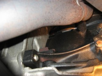

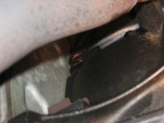

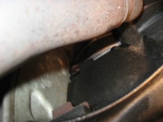

Ich habe ein kleines öliges Rinnsal entdeckt....

Hi Christoph,
das ist ein Niederdruck- bzw. Druckhalteventil, was unter 1 bar die Kolbenbodenkühlung schließt, um eine ausreichende Ölversorgung der anderen Motorkomponenten zu gewährleisten.
Ein neuer Dichtring rein und fertig. Natürlich kannst du auch das ganze Ventil wechseln, Bauteil Nr. 10:
http://de.bmwfans.info/parts-catalo...engine/engine_block_mounting_parts#1318185_10
Kostet ~30€, ist aber mit einem Viton Dichtring Mit den Maßen 14,5mm Innendurchmesser und 1,5mm Stärke für 3€ dauerhaft gelöst.
