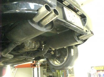

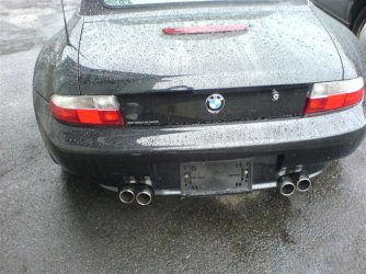

;) Nun erste Pics .

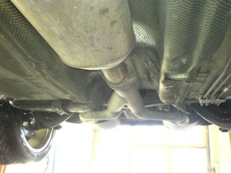

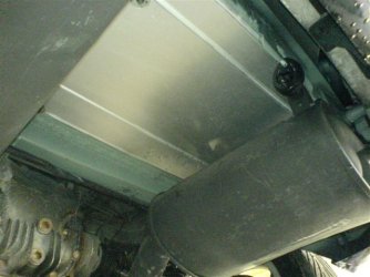

Von unten

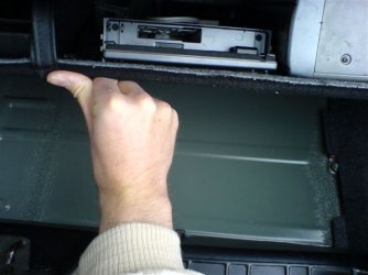

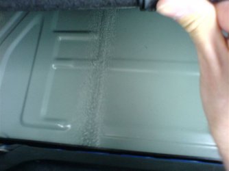

Im Kofferraum ;) Bin wirklich sehr zufrieden, man kann wirklich nicht sehen, das es nicht orginal ist. Wen es interessiert, ausgeführt und geplant wurden die Arbeiten von www.speedbuster.ch .

Weit gefehlt, da ist der Batteriekasten. Der war bei mir da, wo nun das wärmeschutzblech ist. Da wo auf den Fotos vom kofferraum und von unten ein Blech ist (das ist das was geändert wurde, das ist nicht Orginal) sitzt bei dir noch die Batterie. Ohne den Unterboden um zu schweissen, kannst du es gleich vergessen, eine 4-Rohr anlage mit zwei Endschalldämpfer zu montieren. da kommt sonst nur eisenmann + co in frage.

- Und wo ist jetzt die Batterie :j hab ich was überlesen&:
Die Batterie ist nun im kofferraum in der Mitte an der Trennwand zum Fahrgastraum in der Orginalen Halterun. Der Kofferraum ist etwas geschrumpft, aber nicht schlimm. Gerade daneben wird nun der Wechsler montiert. Ich stell mal ein Bild rein, muss aber zuerst die Abdeckung demontieren, damit man die Batterie auch sieht ;)

hmm vielleicht etwas irreführend geschrieben, Meine im Kofferraum an der "Rückbank", also übergang zum Fahrgastraum. Soll ich ein Foto machen?
