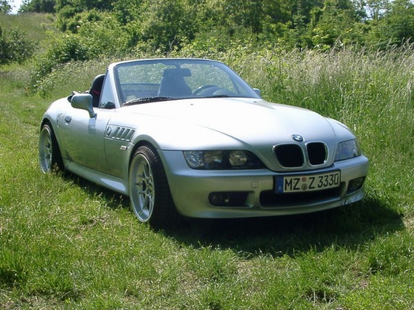

Meinst Du den Zetti vom Meenzer Bub?

haja was du auch machen kannst und zwar hab ich bei meinem 1,9i schmaler Arsch (also so wie wir es bei den Frauen wollen) hinten 245/40 auf 8,5x17 ET 41 mm draufgepackt... da mußte ich jedoch die Kanten umlegen. evtl. könnten da noch 10mm Distanzen drauf - mal schauen
hier ein Foto von meinem zetti und dann hab ich noch eines, vom MenzerBub - vielleicht meinst du ja das!?

HA HA, ich hab dich !!!! hab auch das bild gefunden das du früher hier drinnen hattest. das sieht ja hammer geil aus !!!
http://photobucket.com/albums/v382/meenzerbub/vorderpfalztour/?action=view&current=Image065.jpg
so würde ich meinen auch gerne aussehen lassen....nur blöd das ich ausserdem noch gelbe blinker habe.....da hat sich wohl nichts geändert an den möglichkeiten weisse blinker zu bekommen ?! austauschen gegen nachgebaute ?! oder gibts da was neues ?
ciao
AW: ich suche ein bestimmtes mitglied aus dem forum mit....
oh man, du warst ein bissl schneller !!! trotzdem danke. genau das bild habe ich gesucht !

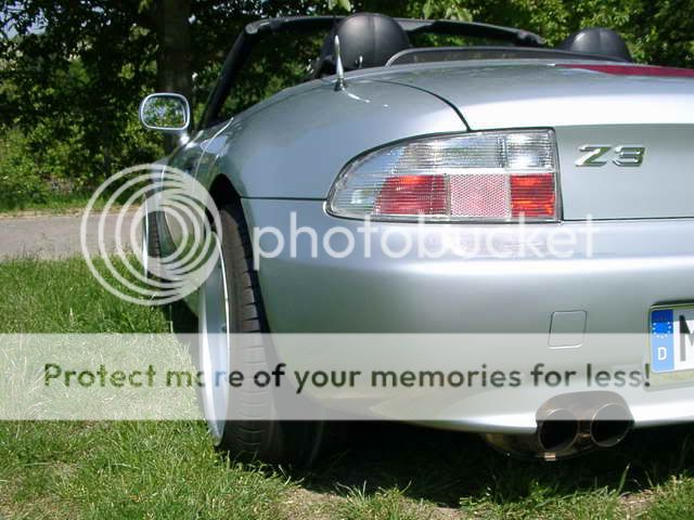

Hi,
fahre BBS RK005 10x17 ET28 (normal für M5, aber hab Einzelabnahme) mit 245/35-17 v. und h.
Das einzige was sich geändert hat, daß ich jetzt Hankook Ventus Sport statt die Conti SC2 drauf hab. Bin super zufrieden mit den Hankook. Haben enormen Grip, super Naßeigenschaften und sind saugünstig (99,-). Mit der Haltbarkeit werd ich noch sehn. Hab sie ja erst seit 2 Monaten drauf.
Kanten sind auch nur umgelegt. Also nix gezogen.
Tieferlegung von Terra. Zusätzlich noch ne Alu-Domstrebe von Wiechers mit Hansemann-Hülsen. Wagen hat jetzt kaum Seitenneigung. Liegt quasi wie ein Kart auf der Straße !
Die Klarglasoptik der Blinker bekommst durch rausnehmen der Streuscheiben und einsetzen von OSRAM Diadem. Wie das geht, kannst Du im Forum nachlesen. Ist aber lt. TÜV nicht zulässig, da es sich um eine Modifikation an der Lichtanlage handelt ! Wenn man Glück hat, merken die nix.
Hier noch zwei Bilder von hinten. Sieht links bissel hochgebockt aus. Liegt aber daran, daß der Wagen rechts höher steht:
Gruß Thomas
