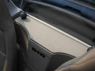

mal ne Frage an die Spezialisten :w.
Habe mir hinten anstatt des Ablagefaches ein CANTON 2-Wege System eingebaut.
Ist es auch hier ratsam den Hohlraum mit Schafwolle/Sonofil auszufüllen? Erreiche ich damit ein besseres Klangbild?
Danke und LG Z3R, Mark

AW: ich war shoppen ^^
Ich bin echt kein Experte was den Lautsprecherbau betrifft. Hab nur nen Grundkurs in Physik an der Fh gemacht und da die Sache mit der Schafwolle etc. erfahren. Bei mir hats jedenfalls was gebracht. Vielleicht wars auch zufällig die richtige Kombination aus Endstufe, Lautsprechern und den verwendeten Dämmmaterialen.
Des hab ich noch gefunden:
Eine Übersicht über die verschieden Dämmmöglichkeiten. Schafwolle ist zwar nicht dabei aber die dürfte einen Tick besser als Sonofil sein.
Wahrscheinlich hat bei mir des exakte Abdichten der Lautsprecher mehr gebracht als des Dämmen....
Ich glaub hier gibt´s nur eine Wirkliche Lösung. Ausprobieren und die Ohren entscheiden lassen ob´s was gebracht hat.
Servus
Andy

dass dämmen hinter den lautsprechern vorne im fussraum bringt ein wenig volumen,klingt blöd,ist aber so! 10%ist nicht viel, wenn man nur ca.1liter hat,aber die dämmwolle macht das rückschwingen des lautsprechers sanfter,was einer volumenvergößerung gleich kommt!steinigt mich wieder,wenn es nicht stimmen sollte
ps.das mit der ablage hinten ist nicht schlecht gelöst,aber die hochtöner gehen ja wohl gar nicht.....
&:&:&: wieso ??? ist das wirklich so schlimm. und plärren tun die überhaupt nicht. Bin mit Canton bisher immer bestens gefahren:t.
Was solls, mir gefällts und wer die Hochtöner nicht sehen will könnte diese ohne Probleme auch einlassen.
