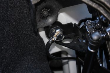

hier sind ein paar Fotos von den Anschlüssen:
Die Stromkabel haben mMn ausreichend Querschnitt.

das schaut doch recht übersichtlich und gut aus .... sofern der Massepunkt an dem Gestänge nicht in Gummi gelagert ist
bitte unbedingt mit einem Ohmmeter den Widerstand vom Massepunkt zu dem Minuspol der Batterie messen !!

Der Massepunkt ist nicht in Gummi gelagert. Hab die Schraube und das Gewinde extra noch ein wenig angeschliffen um besseren Kontakt zu haben. Mit dem Multimeter werd ich am WE mal testen was er sagt und das Ergebnis hier posten, weil ich mich mit den Werten überhaupt nicht auskenne.
