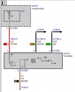

Ob die Beleuchtung des iDrive Knopfes bereits nur durch die beiden Versorgungsleitungen brennt, kann ich nicht sagen. Ansonsten kommuniziert das Knöpfchen ausschließlich per CAN-Bus, daran kannst Du mit "Hausmitteln" nichts messen.
Wie schon geschrieben: Der iDrive-Controller (im internen BMW-Jargon "ZBE" - Zentrales BedienElement) ist "nur" über den CAN-Bus angebunden. Abhängig davon, was der Fahrer damit anstellt, versendet er Botschaften ins Auto. Dazu muss er allerdings initial aufgefordert werden (vom CIC, wenn dieses bereit ist, MMI-Steuerbefehle zu verarbeiten), was eine zweite potentielle Fehlerquelle darstellt.
Wenn die Mittelkonsole draußen ist und der iDrive abgesteckt ist, sollte sich vermutlich nichts ändern. Das wäre noch "nichts gekonnt", aber man kann doch ein wenig messen: Das geschaltete (!) Dauerplus (&:) "30G" muss schon die 12-13V des Bordnetzes haben, der Masseanschluss muss wirklich auf Masse liegen (0.00V, durchpiepsen), und an den CAN_L und CAN_H Leitungen sollte man ein bisschen Pegel, der schwankt (1,5-3V), messen können bezogen auf Masse. Idealerweise schaut man auf letztere Leitungen mit einem Oszilloskop, da ist "viel los".
Wenn man auf CAN_L/CAN_H "Traffic" sieht (also Pegel), dann sind zumindest die Leitungen OK. Der "Ball" liegt dann beim iDrive, oder nach wie vor beim CIC (fehlender Enable).
Wenn man hat, kann man über einen CAN-Dongle die Botschaften vom CAN abgreifen. Vom iDrive muss die ID 264h gesendet werden, sonst ist er unpässlich (es gibt diverse Quellen im Netz, die von internen Lötqualitätsproblemen berichten) - oder eben nicht enabled vom CIC.
Am einfachsten wäre nach obiger Verifikation der vier Leitungen der testweise Anschluss eines anderen, nachweislich intakten iDrive, um das potentiell fehlende Enable vom CIC ausschließen zu können.

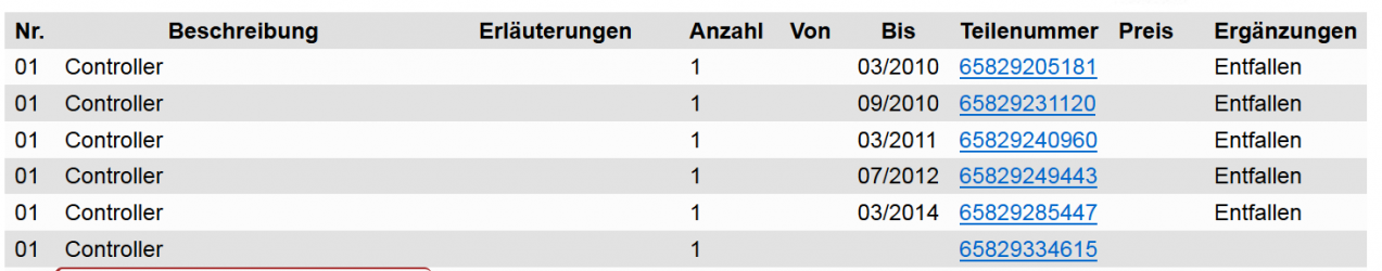

Ich werde mich als Idrive gestörter Besitzer und (Getriebe geplagter 😂)mal um eine Tauschmutti kümmern. Evtl gibts bei Ebay was. Es gab aber relativ viele Serien. Mein Zetti ist von 06/2010. Weis jemand ob man neuere Baujahre der Idrive Controller verwenden kann. Wenn ich die Zeit finde baue ich ihn erstmal aus. Vielen Dank für die Aleitungen!
Danach wäre das Modell 65829334615 das Aktuellste für Dein Fahrzeug. Die Vorgänger sollten auch problemlos funktionieren. Bei anderen Modellen dürfte es ein Lotteriespiel werden.

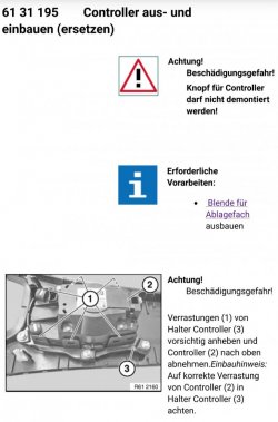

Hallo, ich wollte gerade den Idrive Controller ausbauen. Den Falltenbalg kann ich abhebeln und nach oben klappen. Aber die komplette Blende (Nr2 in der Anleitung ) bekomme ich nicht ab. Die ist bombenfest. Wie bekomme ich das Teil „zerstörungsfrei“ ab , damit ich auf der anderen Seite an den Controller komme.
Vieleb Dank Euch
Der Faltenbalg muss ganz ab. Dazu den Schaltknopf abziehen (viel Kraft - am besten ein beherzter Ruck).
Vorne eine Pappe (Rückseite eines Notizblocks) zwischen den senkrechten Teil zum Radio und "Teil2", damit dort nichts verkratzt wird.
Das "Teil2" sitzt ziemlich fest. Ohne Keile (auch breite Schraubendreher machen nur kaputt) geht da gar nichts, und man muss einiges an Kraft aufwenden. Hinten und an einer Seite anfangen, vorne geht nicht wegen des Anschlusses nach oben.
Ggf. mal nach einer Rückansicht von "Teil2" googeln, damit die Lage der typischen BMW-Metallklammern (5 Stück, sehr stramm) ersichtlich ist. Dann kann man den Demontagekeil gezielter ansetzen.
Beim Controller am besten die Torxschrauben lösen. Die Klipse sind auch ziemlich stramm. Habe den Schaltknauf drangelassen.
Hallo ein kurzes Update: ich habe soweit alles ausgebaut. Zwischen dem rot/weissen (30g) und dem braunen kabel liegen gute 12 V an. Zwischen den grünen (can bus) und brauen so ca. 4 V. Wie war das mit den Masseanschluss gemeint (0.00V und Durchpiepsen?)
Also Strom scheint an Controllerkabel anzukommen, der Controller selbst hat weder Licht und Funktion.
Also ist der Controller defekt oder??
