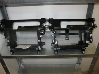

Bild 1
Einbaurahmen links der für das Navi bzw. Rechner, rechts vom Radio.

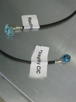

Bild 2
Kabel vom Monitor zur Junktionbox (sie sitzt über den Sicherungskasten unter dem Handschuhfach, ist nur eingesteckt)

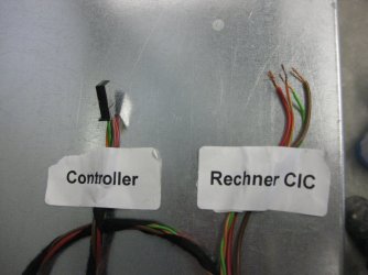

Bild 3
Kabel vom Controller ( I Drive) zum Rechner CIC ( wird direkt an das vorhandene Kabel des Radiostecker zwischengesetzt bzw. angelötet)
Bild 4
Kabel vom Rechner CIC zum Monitor

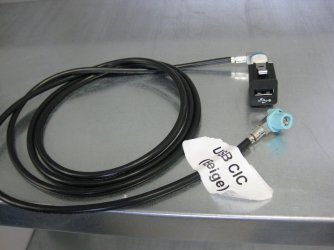

Bild 5
Kabel für USB Schnittstelle

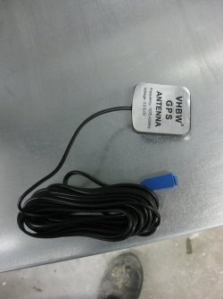

Bild 6
GPS Antenne
