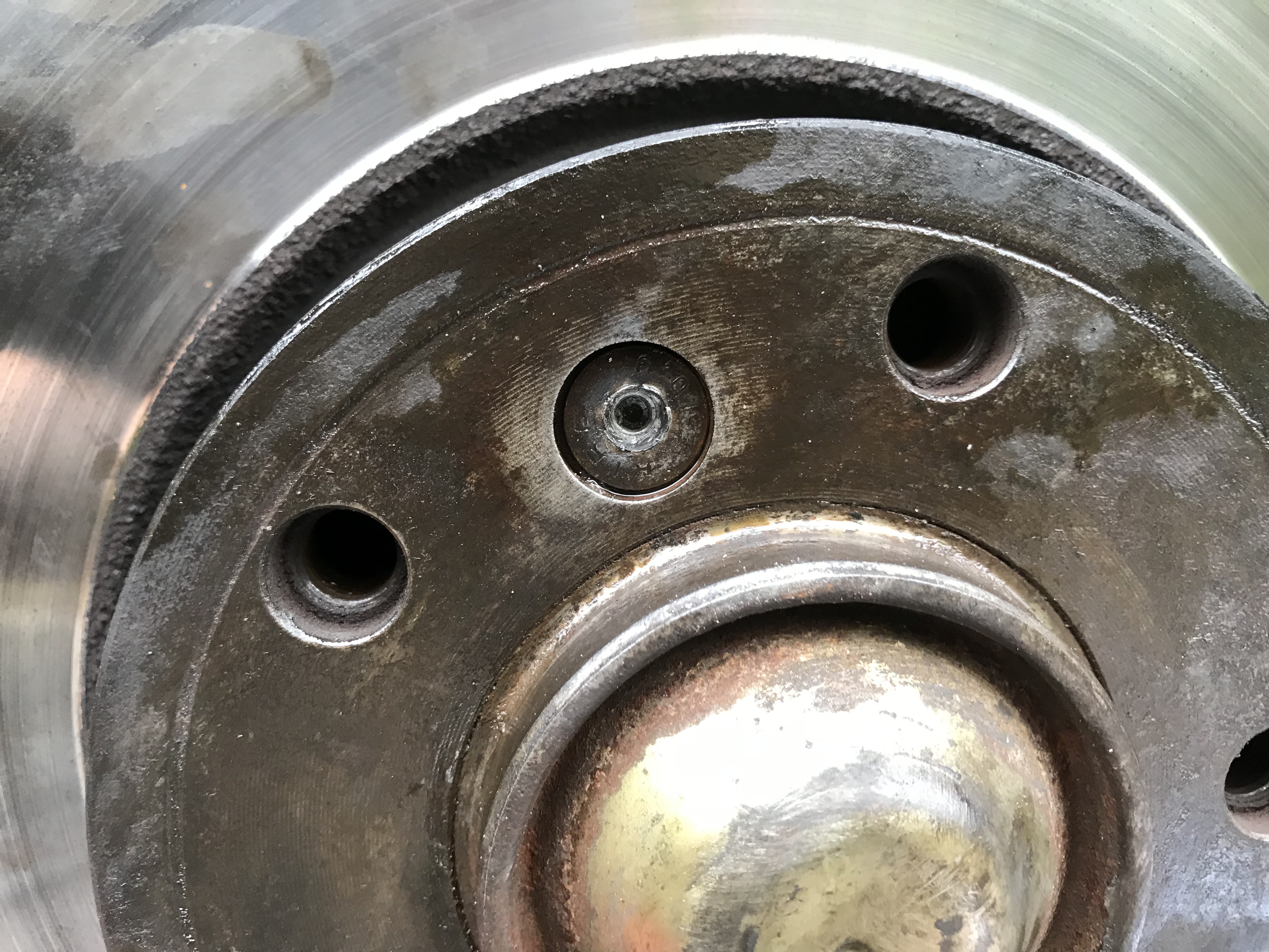

bei mir steht ein Bremsenwechsel an. An und für sich, keine große Sache, wenn sich alles lösen lässt.
Dieses Mal allerdings, sitzt die Imbusschraube auf der Bremsscheibe so fest, dass sich diese kein Stück bewegen lässt. Über Nacht mit reichlich WD40 einwirken lassen. Mit Hammer bearbeitet, damit sich die Verbindung löst. Auch mit einem Heißluftfön ewig lange erhitzt. Zwischendrin mehrmals WD40 nachgesprüht. kein Chance.
Heute ist es nun passiert. Die Imbusschraube ist rund: https://eblx.net/e4ed4.jpg

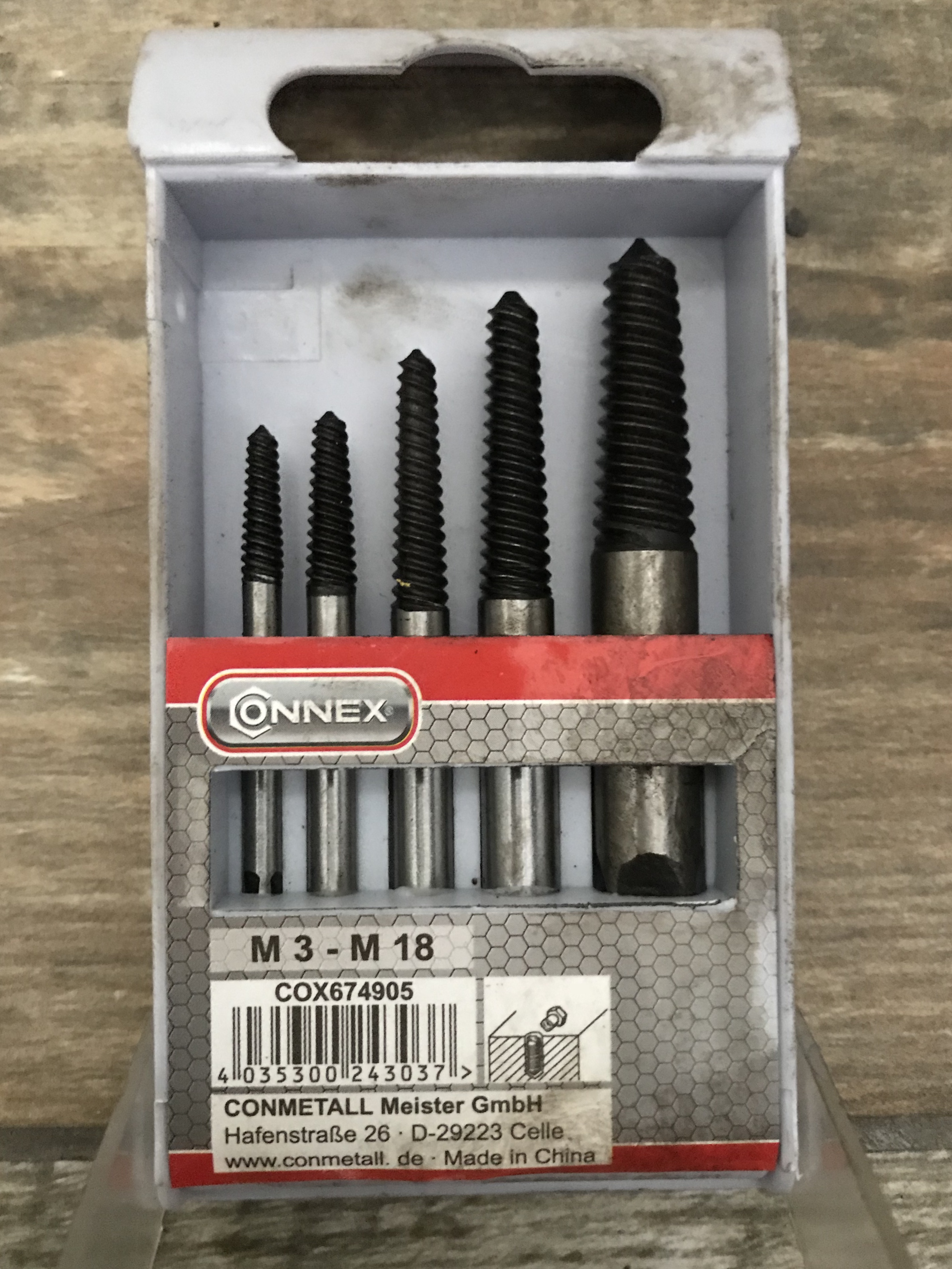

Nun habe ich noch einen Ausdreher hier: https://eblx.net/2bfd8.jpg
Meine Idee ist nun, mittig vorsichtig vorbohren und mit dem Ausdreher versuchen die Schraube rauszudrehen. Das Problem ist allerdings, dass die Schraube weiterhin bombenfest sitzt. Wenn der Ausdreher drin steckt und vielleicht auch noch abbricht, dann wirds richtig lustig.

Versuch folgendes:
Kleiner Meisel.in Richtung auf ansetzen und in diese Richtung schlagen.
Auch probieren kannst du einen GUTEN torx in die Schraube einschlagen. Dann mit Gefühl Richtung auf drehen.
Kopf wegbohren bis die Scheibe runter geht. Dann den Rest entfernen.
Eigentlich auch egal, denn diese Schraube hält nur die Scheibe auf der Nabe. Fest wird es erst durch Radbolzen.
Kopf wegbohren, Scheibe runternehmen, Rest mit Gripzange rausdrehen. Ist mir gefühlt auch schon 10x so ergangen...
Das genau war auch mein erster Gedanke.
Ausdreher made in China kannst Du vergessen.

An Kopf wegbohren habe ich gar nicht gedacht, ist aber ansichts der tatsache, dass eh eine neue Schraube und Scheibe drauf kommt am besten.
Ich habe mir die neue Schraube angesehen und festgestellt, dass ja nur ein minimaler Rand weggebohrt werden muss.
Werde es morgen in Angriff nehmen.
