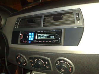

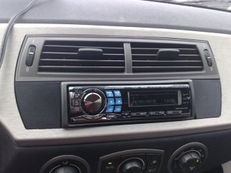

CDA-9887R - CD / MP3
/ WMA / AAC Receiver
Austattungsmerkmale
  • Imprint - MultEQ
  • Full Speed Anschluss für Ipod
  • CD-Text
  • CD-R / CD-RW Kompatibel
  • MP3/WMA Wiedergabe
  • ID3 Tag-Informationen
  • iTunes AAC Wiedergabe
  • 24-Bit Multi DAC Wandler
  • 0 Bit Mute
  • MP3 / CD Wechslersteuerung
Anschlussmöglichkeiten
  • Vorbereitet für Lernbare Lenkradfernbedienung
  • Vorbereitet für OEM Lenkrandfernbedienung
  • Vorbereitet für OEM Display-Schnitstelle
  • Versalite Ai Link
  • Vorbereitet für Bluetooth
  • Vorbereitet für AUX In
Leistungsmerkmale
  • MOSFET V-Dirve Hochleistungsendstufe mit 4x60W
  • 3x Paar Vorverstärkerausgänge (Front/Rear/Sub)
  • 4V Vorverstärker Ausgänge
Anzeige
  • Biolite Anzeige
  • Umschaltbare Tastenbeleuchtung (Blau/Grün/Rot/Bernstein)
Audio Eigenschaften
  • Bass Engine Pro
  • 3-Wege oder 2-Wege Frequenzweiche
  • 6-Kanal Laufzeitkorrektur
  • 5 Band Parametrischer Equalizer
  • 7 Band Grafischer Equalizer
  • Voreingestelleter Equalizer (Rock,Pos,News)
  • Media Xpander (MX) Klangverbesserung
Andere Austattungsmerkmale
  • MaxTune Radio Empfangsteil
  • Lauststärke Drehregler
  • Fernbedienung Inklusive
  • Black Out / Abnehmbares Bedienteil
  • I-Personalize
  • ISO-Anschluss
  • Abnehmbares Bedienteil

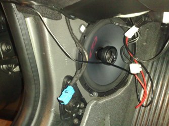

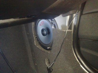

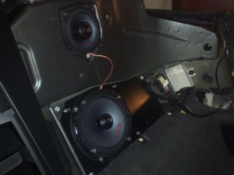

Getauscht im Fussraum und Eingebaut hinter den Sitzen:
Alpine SPG-17C2 - 16,5 cm (6,5-Zoll) 2-Wege-Koaxiallautsprecher
Belastbarkeit
  • Peak Power: 240 Watt
  • RMS Power: 60 Watt
Abmessungen
  • Lochausschnitt Woofer: 14,1cm
  • Einbautiefe Woofer: 6,1cm
Allgemein
  • Frequenzgang: 68Hz - 20kHz
  • Impedanz: 4 Ω
  • Wirkungsgrad: 88,5dB/W (1m)

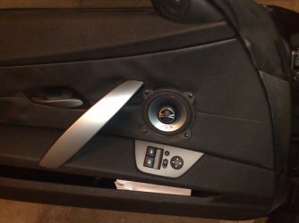

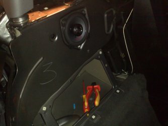

Getauscht hinter den Sitzen und eingebaut in der Türe:
SPG-10C2 - 10 cm (4-Zoll) 2-Wege-Koaxiallautsprecher
Spezifikationen Belastbarkeit
  • Peak Power: 180 Watt
  • RMS Power: 45 Watt
Abmessungen
  • Lochausschnitt Woofer: 9,1cm
  • Einbautiefe Woofer: 4,3cm
Allgemein
  • Frequenzgang: 101Hz - 20kHz
  • Impedanz: 4 Ω
  • Wirkungsgrad: 87dB/W (1m)

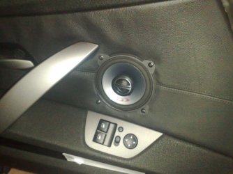

Lohnt es sich? Meiner Meinung nach JA! q: Die alten Lautsprecher waren ziemlich ausgelutscht und wenn man, wie ich denke, alle Komponenten vom gleichen Hersteller nimmt und nicht mischt, ergibt das ganze auch einen Klang. Auf eine Endstufe hab ich verzichtet, weil das Radio genug Saft hat / der Innenraum klein ist / ich mich auf Klang konzentriere und nicht auf Lautstärke.

Das schlimmste ist der Radio - optisch ein absolutes NoGo!!!

Und der auf die Tür gespaxte Lautsprecher...
Finde es optisch absolut misslungen!
Wieso? Original sind sie auch dort:
Ich nehme an, dass er schon noch eine Abdeckung bzw. Gitter drüber getan hat.

Wenn Du eher Wert auf Klang als auf Lautstärke legst, wieso hast Du Dich für 4Ω-Autokram und nicht für 8Ω-Homehifi-Komponenten entschieden?
Wie machst Du Frequenzen unterhalb von 68 Hz hörbar?
Ich finde, dass aus 8Ω-Lautsprechern deutlich besserer Klang zu holen ist als aus den 4Ω-Lautsprechern.
Und Du hast wirklich je Seite 2 Hochtöner hinter den Sitzen, einen Hochtöner im Fußraum, einen in der Tür und dann noch den Hochtöner im Spiegeldreieck? 10 Hochtöner insgesamt?
Hmm, also Tief + Mitteltöner hinter den Sitzen, Tieftöner im Fußraum, Mitteltöner in der Tür und Hochtöner im Spiegeldreieick ... mehr würde ich nicht einbauen. Besser wäre es, wenn der Hochtöner aus dem Spiegeldreieck in die A-Säule ganz unten hinwandert, damit der Abstand zum Ohr größer wird und der relative Abstand zum Hochtöner der anderen Fahrzeugseite geringer wird.
EDIT: oh, das mit den 8 Ohm is Schnee von gestern ... die 4-Ohm-Dinger sind vom Klang her nicht schlachter als 8-Ohm-Lautsprecher ...

Da kommen doch bestimmt noch Abdeckungen drauf. Außerdem kann man die Hochtöner doch bestimmt abklemmen oder etwa nicht?

Bitte auf keinen Fall nachbauen, weil das hat rein gar nichts mit Hifi, geschweige denn mit Klang und schon gar nicht mit Stereo zu tun.
Kann es sein das du dich noch nie so wirklich mit dem Thema beschäftigt hast ? Da sind leider ein paar grundlegende Fehler in deinem Konzept. Vom Einbau mal ganz zu schweigen....
Auch die Annahme das Verstärker und Leistung nur was für "laut" ist, ist leider komplett falsch.
Koax Lautsprecher... Schön und gut... An und für sich wärs eine nette Sache da die Dinger der Punktschallquelle noch am nähesten kommen. Aber dann bitte NUR insgesamt 2 und die richtig positioniert !
"KEF" geht diesen Weg schon seit längeren im Home Hifi Bereich.
Du hast dich von deinen Komponenten ein bisschen in die Irre führen lassen. Kann das sein ? Sieht man ja auch an deiner Aufstellung was die Dinger "können" Auch die Annahme das es nur gut ist wenn man nur eine Marke verbaut stimmt leider nicht. Das hat absolut nichts miteinander zu tun.
