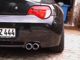

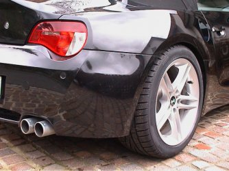

So, jetzt sind sie drauf.
Mal schauen, ob es das mit dem Winter schon war ;)
Hier mal 2 Bilder:
mit Remus, Eibach Federn und 12er Spurplatten
