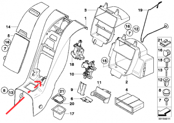

Hi,
vor geraumer Zeit habe ich meinen CD-Wechsler getausch und dabei die Ablagefächer in der Mitte zerlegt.
Also aus der Erinnerung und bezogen auf die Explosionszeichnung von Z4owner:
Die Klappe Nr.5 hat unten einen kleinen Schniepel, der beim Schließen in den Ritz des Plastikteils Nr. 6 einfährt und die darunter liegende Blattfeder des Microschalters betätigt.
Also nur den Schalter einbauen bringt nichts, auch die Klappe muss entsprechend ausgerüstet sein.
Bei meinem Wagen funktioniert die Lampe, kann mich aber nicht erinnern, dass ich sie dringend gebraucht hätte.
Gruß Vaio 105

So, ich habe mir das noch einmal angeschaut, da ist tatsächlich ein Schalter.
Unten an der Klappe steht so ein Stift raus, ziemlich lang sogar. Wenn man verfolgt, wo der sich hinbewegt, wenn man die Klappe schliesst, findet man einen kleinen Spalt. Da drin sitzt der Schalter. Wenn ich den mit einem Stift o.ä. eindrücke geht sogar das Licht aus. Dem geräusch nach ist es eine Feder. Leider drückt bei mir die Klappe den Schalter nicht, so dass das Licht immer an bleibt. Kommt mit auf meine Liste... ;)
AW: Innenbeleuchtung hinteres Ablagefach
Hm, komme wohl nicht drum rum, dass mal zu zerlegen. Vielleicht nochmal im Detail: Die Klappe hat diesen Stift, das untere Plastikteil (hatte ich auch schon raus) hat diesen Spalt und dort ist auch ein Loch, das jedoch durch ein dünnes Plastikplättchen (das so aussieht, als ob es herausgebrochen werden sollte) teilweise verschlossen ist.
War auch heute (in anderer Sache) beim :). Der Schalter kostet rd. 13€ und ob ein Stück Kabel dabei ist, wußte er auch nicht. Der herbeigeholte Schrauber war auch ratlos. Naja, ist ja auch wurscht...
