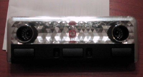

Hi
habe einmal die Innenbeleuchtung im Foto angehängt.
Auf dem zweiten Foto habe ich die Diodenleuchte ausgebaut.
Ist das nun Orginal und kann ich u.U. die Sockelleuchte nachkaufen (hat hier vielleicht jemand von Euch die Teilenummer parat - inc. Sockel)?

Also Original ist das nicht. Du hast Dein Auto nicht aus erster Hand, oder ? Wie hier schon FatzZz schrieb, in der Innebeleuchtung ist jeweils eine 5W Glassockelbirne verbaut. Genau die gleiche wie man sie auch beim Standlicht im Scheinwerfer findet.
Die Teilenummer wäre: 63 21 7 160 797

Bei Deiner Leuchteneinheit nützt Dir aber eine andere Glühlampe nichts, weil für die gar kein Sockel vorhanden ist. An Deiner Stelle würde ich, wenn das geht, die Leuchteneinheit zurückgebenbzw. gegen eine "originale" tauschen. Dann hast Du keinen Ärger mit der Helligkeit, dem Einbau etc. :M

Habe mir die LED`s nochmals angesehen - lassen sich wie eine Lampe aus dem Sockel nehmen.
Werde also mir zwei Birnchen kaufen und gleich die Fußraumleuchten mitbestellen.
AW: Innenbeleuchtung
Die LED kann man wie eine gewöhnliche Glassockellampe aus der Schwarzen Fassung heraus nehmen, und durch die Originale 5 W Glassockellampe austauschen ;)
