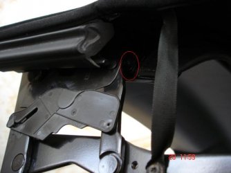

Schritt 1: Das Verdeck einfach zur Hälfe ungefähr öffnen. Dann die vier Schrauben herausdrehen.

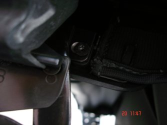

Schritt 2: Das Verdeck muss soweit nun geöffnet werden, dass man an die Schraube herankommt, welche Bild 2&3 zeigt. Daran denken, dass das gleiche auf der anderen Seite wiederholt werden muss.

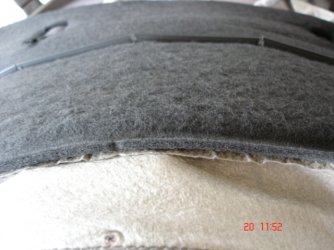

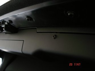

Schritt 3: Den Kunstoffdeckel vorsichtig entfernen. Den Himmel kann man ruhig noch mit dem Deckel zusammenlassen und einfach baumeln lassen :s. Dann sieht man schon direkt auf die Kunstoffleiste.
Mein Himmel sah so wie auf Bild 4 aus:#
