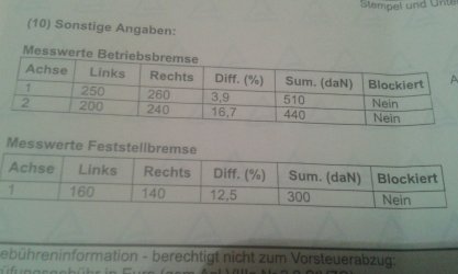

Das erste Protokol ist von heute mit den 4 Stahlflexleitungen und zwei neuen Bremssäteln auf der Vorderachse..

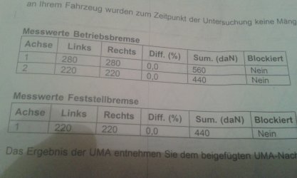

Das zweite Protokol ist vor 2 Jahren entstanden und mit Orginal Bremsleitungen
HU Protokoll? Sagt recht wenig über das Leistungsvermögen einer Bremsanlage aus, meistens wird da nur soweit gebremst, dass die Mindestwerte erreicht werden. So zumindest mein Eindruck.
und wenn man die zwei Protokolle vergleicht, kann man da draus etwas sehen bezüglich der Bremskraft entwicklung? Ich kenn mich damit leider nicht aus
Es geht beim HU Protokoll um Differenzen zwischen rechts links aufzuspüren, welche wenn über Gebühr vorhanden, bei einer Vollbremsung verheerend sein können. Bei einer so gleichmäßigen Bremse wie im Oberen Diagramm, ist davon auszugehen, dass mechanisch alles passt.
Die maximale Bremskraft wird dabei nicht betrachtet.
