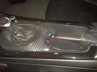

Ich wollte auch Carbonfolie im Innenraum, habs dan selbst probiert, mit mäßigen Erfolg, dazu manchmal Blasenbildung Tage später.Ich hörte was von Wassertransferdruck und hab mich schlauer gemacht, hoffe ich: Die Folie hält auf Blech/Metall ausgezeichnet und ohne Probleme, bei Plastik bzw PVC, (ich arbeite seit Jahrzehnten in der Branche), wurde mir gesagt das gebrauchtes Granulat beigemischt wird, was ich bestätigen kann, bei uns ist es so. Wen man sowas beimischt, kann man bei Folie nie sagen wie der Kunststoff ausgast, oder nachgast, daruch manchmal nach Wochen Blasenbildung.
Dadurch hab ich Wassertransferdruck genommen und die Innenteile damit machen lassen, da sind noch 4 Schichten Klarlack drauf.
Hier die Fotos:2014-04-15 16.35.53.jpg 2014-04-15 16.35.19.jpg
