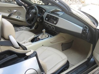

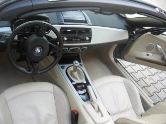

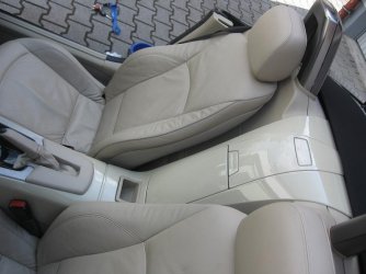

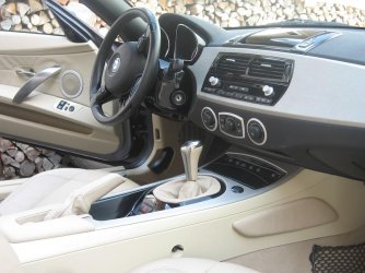

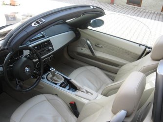

Hallo zusammen,
nachdem ich es unter anderem diesem Forum überhaupt zu verdanken habe, dass ich diesen Umbau realisieren konnte, will ich euch auch die Bilder zu der ganzen Sachen nicht vorenthalten.
Was habe ich gemacht?
- Schwarze Teillederausstattung durch eine beige ersetzt (Türverkleidungen Vollleder)
- Türgriffe, Türöffnerschallen, Mittelkonsole, Verkleidung u. Klappe Ablagebox beige glänzend lackieren lassen
- Alle Plastikteile die anthrazit oder schwarz waren in Klavierlack schwarz lackieren lassen
- Radiobedienknöpfe, Einfassungen Klimabedienteil aus massivem Alluminium
- Faceliftlüftungsschlitze mit Chromeinlage

Kosten und Aufwand halten sich eigentlich in Grenzen wenn man sich zum Suchen Zeit nimmt. Ich habe für die beigen Teile zusammen 450 Euros und nochmal 400 für den Lackierer ausgegeben. Zerlegen und zusammenbauen war zu zweit mit TIS an 3 Tagen locker zu schaffen.
AW: Innenraum - Farbe wechseln - endlich fertig!
Okay, wie viel hast du für die teile bezahlt die du ausgewechselt hast? Neuteile oder auch gebrauchte?
PS: Es fehlen dir am Mitteltunnel die zwei Abdeckungen! :)
Gebraucht - 450 Euro zusammen.
200 für die Sitze
180 für Teppich, Plastiverkleidung und Armauflage
Schaltknauf und Sack habe ich geschenkt bekommen
70 für die Türverkleidungen
Stimmt. mir fehlen auch noch die Abdeckungen in den Türschalen. Ich war mir noch nicht sicher wie ich es mache, weil ich die Dinger sicher nicht beschädigungsfrei wieder aus der lackierten Mittelkonsole bekomme. Aber ich werde mir wohl einen Schwung kaufen, lackieren lassen.. und wenn ich sie mal ausbauen muss einen Korkenzieher nehmen und..... :-)))
