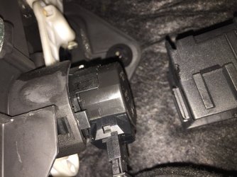

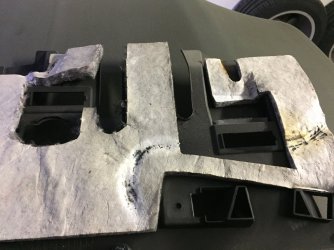

Erstens sind die Stecker(klein/schwarz) mit jeweils Rot/Schwarz und Braun auf Fahrer- und Beifahrerseite die richtigen?
Weiters fiel mir beim Zerlegen auf, das mein runder OBD1 Stecker fehlt, das Loch, sowie Kabel dafür sind vorhandenImageUploadedByzroadster.com - BMW Z Series Community1477942316.945464.jpgImageUploadedByzroadster.com - BMW Z Series Community1477942336.868932.jpg? Gehört das so oder stimmt da was nicht?
Und dieser kleine Stecker war nicht am Gebläse angeschlossen?! Wofür dient dieser Teil?
Danke für eure Hilfe!!

Weiterhelfen kannst Du Dir ueber das WDS (siehe Google "BMW WDS"), denn ueber die Jahre aenderten sich Kabelfarben und Steckerbelegungen - schau also besser selber in den Stromlaufplan.
Und zum runden OBD-Stecker: Wozu sollte der Z4 einen runden OBD-Stecker haben und wie kommst Du darauf, dass dieser fehlen wuerde? Es gibt den OBD2-Stecker und somit braucht es keinen veralteten Anschluss.

Ich denke ich hab mittlerweile herausgefunden das dies für den gong-pdc ist[emoji23]
Da das mein erstes auto mit obd ist dachte ich der runde sei obd1[emoji849] peinlich i know
