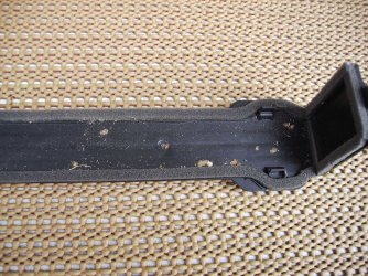

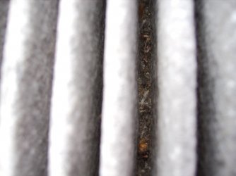

Ich wollte diesen Filter eigentlich noch nicht erneuern, da mein Fz im Mai erst ein Jahr alt war und jetzt nach 12 Monaten Nutzungsdauer konnte ich mir nicht vorstellen, das der Innenraumfilter schon so verschmutz war, das er ausgetauscht werden sollte.
Aber der Servicemeister meinte, der Austausch sei im Rahmen der jählichen Wartung vorgeschrieben. Also kaufte ich diesen Filter und den Austauch erledigte ich selbst. Ich glaube es sollte dabei erwähnt werden, dass das Fz 30.000km in Einsatz war.
Anhand der Bilder kann man den Unterschied zum Neuen sehen. Das 3. Bild zeigt den Deckel des Filtergehäuses
Schrumpfen tut so ein Filter eigentlich nicht. Warum ist der neue so viel größer?
Beim E85/E86 gab es unterschiede zwischen Klimaanlage und Klimaautomatik.
Das lag aber auch nicht an den Maßen, sonder ob Akrivkohle oder nicht.
Beim E89 wäre mir das neu?
Hallo
Das mit der Größe weicht tatsächlich etwas ab (ca 1cm) aber ich denke das der Alte dadurch etwas kleiner erscheind, weil er im eingebauten Zustand etwas zusammengedrückt wurde. Es ist jedenfalls ein orginal BMW - Ersatzteil
